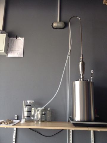

Денис, добрый день. Помоги разобраться новичку.
После 2-х лет варки пива решил приготовить дистиллят. Прочитал статью, приготовил брагу по пивной технологии. Солод бельгийский ячменный distilling, дрожжи спиртовые.
Собрал аппарат, соединил из двух интернет магазинов.
Бочку 10 л вымочил 20% СС.
Первый раз перегнал без отбора голов и хвостов. Второй раз 5% голов по АС, тело закончил отбирать при 40% или 96 в кубе.
Залил бочку стоит месяц.
Считал, что технология классическая. Теперь обнаружил, что пропустил, по victorchick двойная перегонка и отбор 5+5%
Плюс чуть глубже чем "для чайников" избавление от изоамизола.
Плюс углевание.
Разъясни, выливать и перегонять второй раз с отбором еще 5 %. Как тогда рубить хвосты ?
Или более сложные схемы для употребления через 1 мес. а для бочки от полугода и выше "классической технологии" по статье достаточно.
П.с. Пью мало больше угощаю друзей родственников. Не хочется облажаться. :)
Правильно прочитал/понял
"Вторая перегонка (на выдержку) и возможно последующие (на хлебное вино), перегонки производятся с отбором голов и хвостов. "
Вторая в бочку, вторая плюс третья на употребление?
Для небольшой бочки и от полугода выдержки пойдёт такой неободраный дистиллят. Учитывая что ты делал по классической технологии виски, сбраживая без дробины, нужно было дробить и при перегонки браги, но это не так критично я считаю, чтобы сейчас терять месяц выдержки. Пусть зреет, после трёх месяцев выдержки делай пробы для контроля результата чтобы не передержать и не перенасытить дубом в случае недовымоченной бочки.
