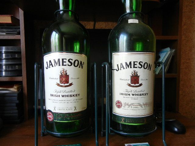

Слава, вот 2 бутыли от виски. Довелось попробовать. Правая-просто прелесть. Другая-так себе, ничем не лучше моего продукта 2 мес. выдержки(больше не получается). Наверняка левая подделка, было сообщение, что импорт на 10 млн. литров меньше проданного зарубежного алкоголя.
