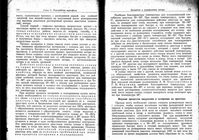

Сейчас нет, но думаю попробовать ПГ-Ом догревать дробину и потом смешивать с суслом - типа пивная отварка.
не стоит вот почитай файл , это А.А. Фукс "Технология спиртового производства"
Изменено пользователем daniil0677
почему именно до 30 , и из чего- из браги ?
Да, при отгоне "до суха"
А  все таки хотелось бы услышать от Виктора разъяснения.
Прочитал.... Но выход - то достойный при нисходящей паузе, и делать просто- нагрел воды, засыпал солод, перемешал, утром охладил, внес дрожжи. Вопрос как сделать вкусно!Кто может угостить ХВ или вискарем в Москве или МО? Для сравнения...У Викторчика в Можайске пробовал заготовку на виски - у меня такой же вкус и запах, т. е. Не очень ... Надо сделать еще раз на ДГ по старому для сравнения продукта..... Изменено пользователем DOBR51K
