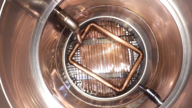

Kolew Опубликовано 19 марта, 2024 Опубликовано 19 марта, 2024 (изменено) Я на все первые сгонки зерновых использую в кубе такую баррикаду: Там три яруса медных пластин. Примерно 0,5 м.кв.+ медный барботер. Изменено 19 марта, 2024 пользователем Kolew
farabundo Опубликовано 19 марта, 2024 Опубликовано 19 марта, 2024 4 часа назад, Kolew сказал: использую в кубе такую баррикаду А сам куб из нержи? А в барботере дырки вниз смотрят?
Kolew Опубликовано 20 марта, 2024 Опубликовано 20 марта, 2024 Куб из нержи. Медный куб не для всего уместен, а я универсал. Дорог медный и мало функционален. Дырки барботера вниз направлены

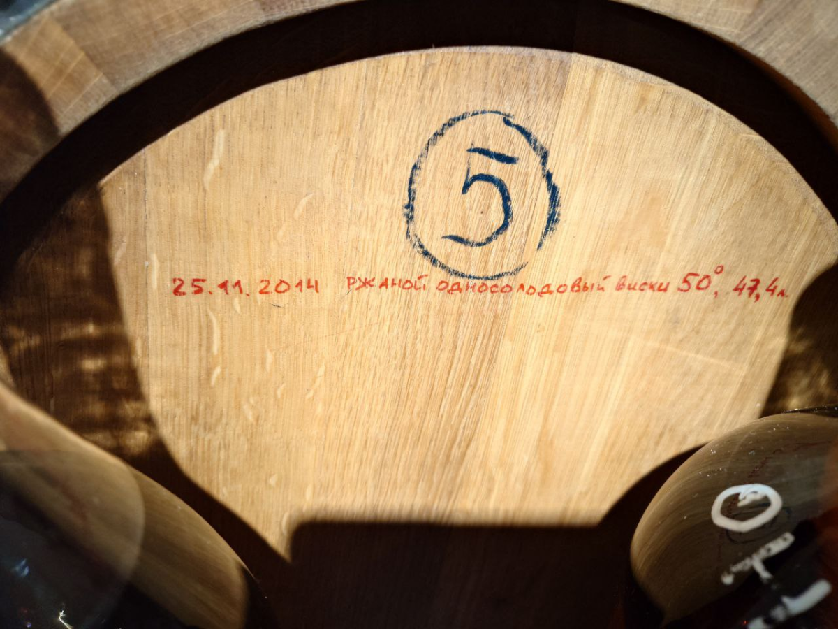

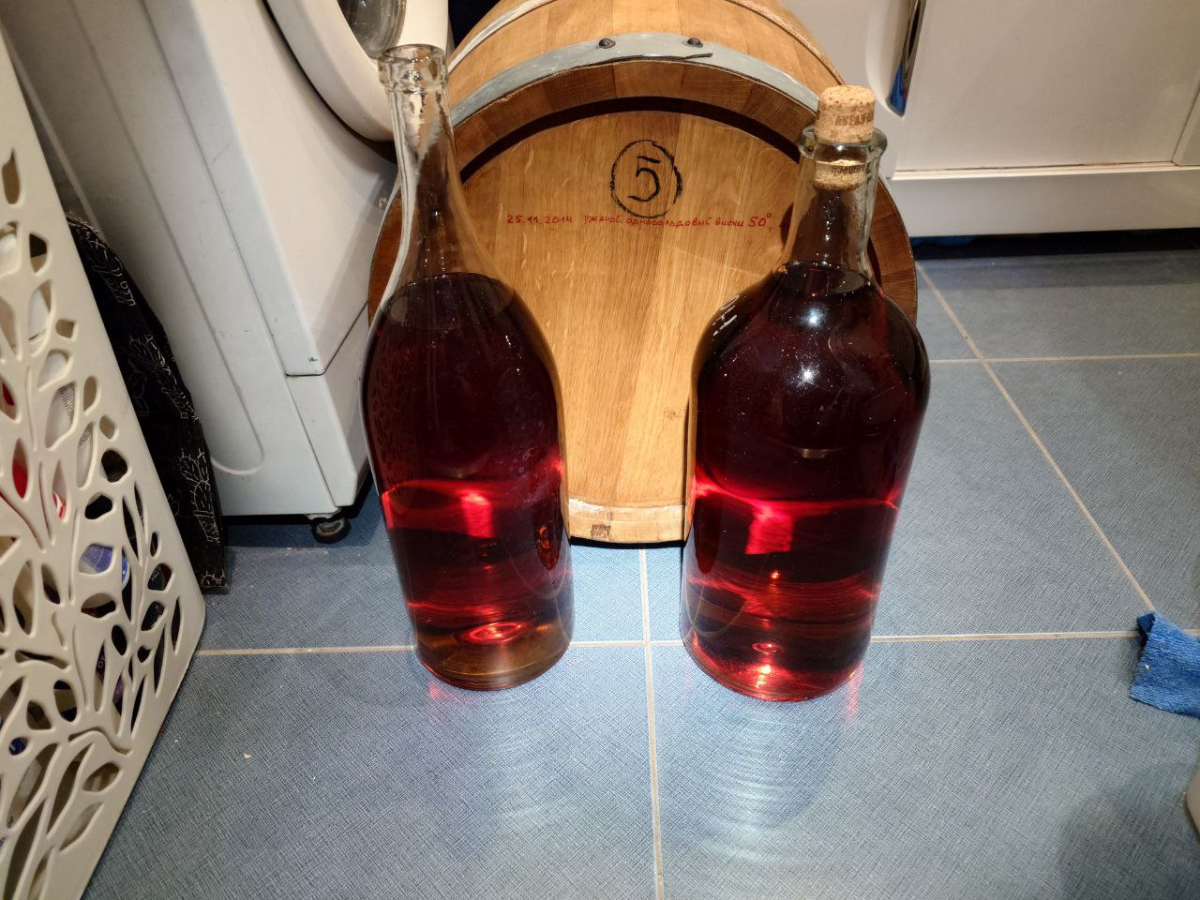

Gagarin Опубликовано 25 января Автор Опубликовано 25 января Слил свой односолодовый ржаной виски сегодня. 11 лет и 2 месяца. Из 47 литров осталось 7. Крепость с 50° поднялась до 62°. Квартира с её низкой влажностью воздуха... По вкусу вышло очень не плохо, богатый букет, ушла резкость, в запахе немного превалирует дуб, во вкусе его в меру так как бочка до этого работала несколько лет. Приурочивал заливку после рождения сына, планировал выдержать 10 лет, но получилось немного больше. После совершеннолетия будет у него некоторое количество своего напитка. 2 2 Съ незапамѧтныхъ времёнъ. Оставь политику всяк сюда входящий.
