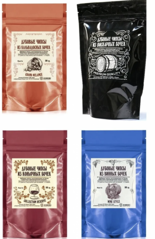

Купил, кстати, вот такой наборчик.
image.thumb.png.ec5256a02489a2bf465092c9efae760e.pngНа чем из них лучше бурбон, а на чем солодовый настоять?
Бочка 30л перерезка с американца едет. Вторую пока думаю партизана купить. В какую из них бурбон, а в какую солодовый?

Слишком много там ароматизаторов...
3 минуты назад, Вячеслав58 сказал:
Вряд-ли. Они(производители) настругают стружки, а ещё что- то добавлять лишний геморрой: и так,мол, сойдёт.
Я покупал такие же...а  вы?
