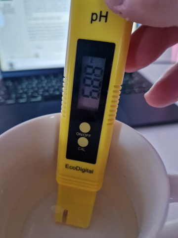

17 минут назад, Naruto сказал:
для оптимальной работы ферментов требуется pH 6,2-6,4
У меня PH около 7
Если добавить чуть лимонки, можно добиться нужной кислотности. Интересно, стоит это делать перед затором?
Правда я себе записал другие цифры для вискарного затора - PH 5,2-5,5
20 минут назад, Naruto сказал:
опять же уменьшения мутности напитка (пива) для дистиллята пофиг, разве что дрожжам повеселее, но они и так хорошо себя чувствуют спиртовые и с длинными белками :)
Ну да, я уже где-то это подметил себе
Перед затиранием всегда подкисляю воду до pH 5,5. Серной или ортофосфорной кислотой.
1. Этот pH метр годен, да ни на что он не годен. Сенсор pH метра должен храниться в спец геле (он обычно в колпачке или в растворе (не помню точно название, наш технолог этим занимается). Иначе он высыхает и все привет, а эти китайские за 1500 с Али изначально приходят уже сухими.
Вода обычно водопроводная 7,5 (технология комунальная водоподготовки подразумевает такой)
2. Прежде чем добавлять лимонку, воду надо избавить от солей жёсткости, а для этого нужен либо ионнобменный фильтр солевой или/ обратный осмос. Иначе pH буфер из за этих солей высокий и кислоты надо намеренно. закичлять по фен-шую надо молочной кислотой, можно и лимонной, но молочной правильнее. Навеску надо считать зная pH буфер или экспериментально,  попробовать можешь и на этой воде. В общем нужно не так что бы и много на домашний объем. Я честно сейчас навеску не вспомню, боюсь соврать, коллеги подскажут. Но беда в том что этим метром ты точно не измеришь, если затор закислить сильнее рекомендованного то ферменты ещё хуже будут работать. Но в общем на pH 5,5 ещё работают (у меня вода своя из скважины с таким ph она изначально не карбонатная, а железистая  и я ее готовлю ионным обменном убирая железо) осахаривается нормально.
На заводе мы воду готовим сначала умягчаем потом 9акисляем при необходимости до pH 6,2-6,4  это технологически идеальная pH для работы амилаз.  pH в нашей воде изначально не одинаковый и бывает водоподготовка (удаление солей ) приводи pH к 6,5 и без зачисления. Это тоже норм.

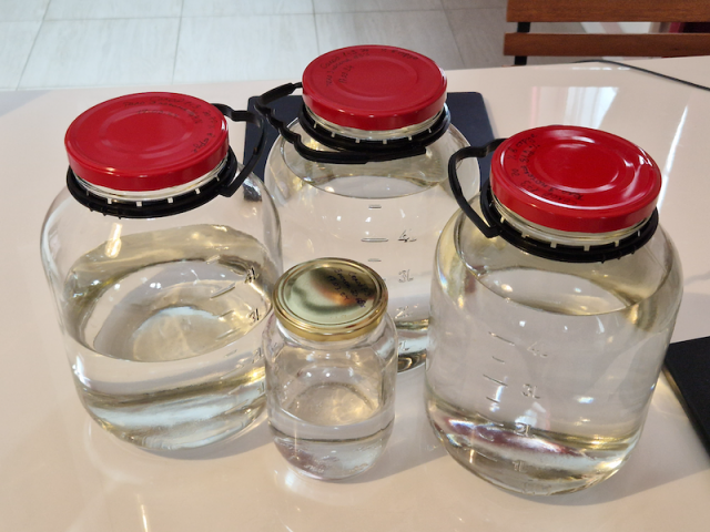

Перегнал односолодовый СС. Начало здесь
Прямоток, две дробные. Одна из ирландских схем, подслушанная в ролике Алексея Салосятова на его канале.
Из меди крышка куба и царга с одной РПН.
Вторая перегонка на индукционке на мощности 2000Вт:
В кубе 41 л СС 29,4%. Отбор голов 2% от СС, остальное тело.
Третья перегонка на мощности 1500Вт:
В кубе 19 л тела со 2й перегонки 60% крепости.
Отбор голов 2% от объема в кубе, 3% оборотный спирт, тело до 70% в струе, порцию 70-65% в отдельную банку (на всяк случай), потом хвосты на полной мощности до 5% в струе.
Из 38,5 кг веневского солода получилось 11,7 л тела крепостью 81% и поллитра порции 70-65% (не уверен пока добавлять ли ее в тело, или отбросить в хвосты). Смешаю небольшой объем в пропорции 11,7/0,5 для пробы.
Получается, для заполнения бочки 30л 65% ньюмэйком надо два 40кг мешка солода.
Буду признателен за критику
На фото мой первый односолодовый дистиллят.
Чуть ранее перегнал бурбон по такой же схеме
Оба напитка, разбавленные до питьевой крепости мне нравятся. Ну а кроме меня пока похвалить меня некому )) Супруга сказала "похоже на самогон". Я сказал "да".
48 минут назад, farabundo сказал:
А с сивухой как-то борешься? Не совсем понятно.
