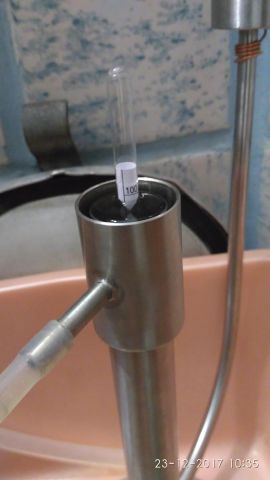

qd_maroder Опубликовано 20 декабря, 2017 Опубликовано 20 декабря, 2017 [attachment=37759:W_QLu_9u43w.jpg][attachment=37762:xt_OYDm_B41io.jpg][attachment=37760:HERFAiF8PGY.jpg] [member=qd_maroder], Я не могу увидеть что бы разобраться что не так! [member=snab], Атмосферник то есть. Прикрепил изображения к сообщению. Вечером попробую воткнуть иглу от шприца.
Optimist Опубликовано 20 декабря, 2017 Опубликовано 20 декабря, 2017 У меня длинна силиконовой трубки примерно 150 см. Диаметр 7 мм. Таких проблем не наблюдал, спирт стекает тонкой струйкой по стенке трубки не создавая ни каких поршней. Думаю игла поможет как тут советуют.
127L Опубликовано 20 декабря, 2017 Опубликовано 20 декабря, 2017 [b][member=qd_maroder][/b], для начала поменяй шланги ОЖ местами 1 Раствор коварен!
Optimist Опубликовано 20 декабря, 2017 Опубликовано 20 декабря, 2017 [member=127L], у меня кстате подача на димрот идет на петлю и по спирали возвращается, при другой схеме подачи флегма сильно переохлаждается и текучесть ее становится меньше, думаю это вариант решения без всяких игл.
qd_maroder Опубликовано 21 декабря, 2017 Опубликовано 21 декабря, 2017 Проблема решилась с помощью замены шланга на выходе продукта с 5 мм на 7 мм. Температура держалась стабильной, выход был 93-94% со скоростью 1.5 литра в час при нагреве в 2 кВт. Всем спасибо за советы, идею с иголкой возьму на заметку.

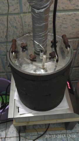

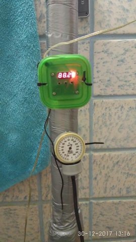

I-RU fish Опубликовано 30 декабря, 2017 Опубликовано 30 декабря, 2017 Господа, всем доброго времени суток. Помогите разобраться пожалуйста, что делаю не так... Колонна д40 мм, длина 1,5 метра, засыпана вся СПН 3,5х3,5 Липецкой. Дефлегматор Спецназ 40. Колонна утеплена, куб слегка утеплен (сознательно). Гоню на индукции, 1,4 Квт, Теплопотери 560 Вт. После разгона работа на себя 40 мин. Головы отбираю со скоростью 50 мл/ч.- 5% АС, Подголовники 500 мл/ч- 10% АС. Тело 500 мл/ч. до 91 гр.С. в кубе. Крепость выходит 97% по АСП -3 Все вроде хорошо, но вот уже второй раз после разбавления водой до 40% появляется опалисценция. Первый раз я думал, ну может насадку не очень тщательно промыл, промыл еще раз, пропарил колонну. Вчера гнал, все как по учебнику... развел водой, опять опалисценция зараза, легкая, но есть..Откуда?
127L Опубликовано 30 декабря, 2017 Опубликовано 30 декабря, 2017 до 91 гр.С. в кубе что в колонне происходит в этот момент? похоже на то, что цыпляешь в отбор что-то из НП брага из какого сырья? как СС делаешь? Раствор коварен!
I-RU fish Опубликовано 30 декабря, 2017 Опубликовано 30 декабря, 2017 Брага сахарная. СС делаю на прямоточнике быстро до 10% в струе.
dim65 Опубликовано 30 декабря, 2017 Опубликовано 30 декабря, 2017 [member=I-RU fish],какой водой разбавляешь? Соли воды могут давать. Как разбавляешь, на холодную или горячим?
I-RU fish Опубликовано 31 декабря, 2017 Опубликовано 31 декабря, 2017 Похоже реально вода была виновата. Вчера взял другую бутылку, все нормально. А что значит горячим разьавлять? Горячую воду в спирт лить чтоли? Ну и ещё вопрос в догонку, нужен ли до охладитель перед клапаном? Спирт довольно тёплый идёт..
dim65 Опубликовано 31 декабря, 2017 Опубликовано 31 декабря, 2017 [member=I-RU fish], вода с искусственной минерализацией у тебя похоже . Какая? Горячая - да, нагреть до первых пузырей на дне кастрюли и влить в спирт.;накрыть марлей в несколько слоёв и оставить до остывания
127L Опубликовано 31 декабря, 2017 Опубликовано 31 декабря, 2017 [b][member=I-RU fish][/b], проверить проблема в воде или нет очень просто, - разбавь диситиллированной водой и сравни результаты при одинаковых условиях. Температура раствора и концентрация спирта влияет на опалесценцию вызываемую примесями, так что как остынет может опять появится мутнячек. По моему опыту вода не причем, но лучше тебе самому в этом убедится. Если проблема не решиться, продолжим. :) 1 Раствор коварен!
