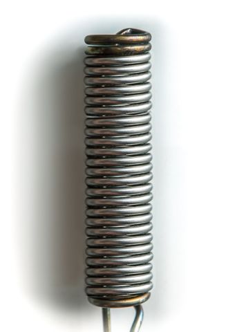

Optimist Опубликовано 31 августа, 2016 Опубликовано 31 августа, 2016 Вадим сможешь намотать димрот из 8 мм. трубки длинной 4 метра диаметр до 46 мм.

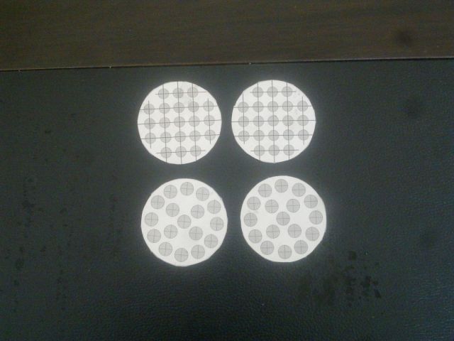

alexeyT Опубликовано 31 августа, 2016 Опубликовано 31 августа, 2016 (изменено) да уж какой есть.... за то время, что ты посты выдавливаешь, я на 4 трубные доски шаблончики нарисовал и наклеил... под Фвн=48. 21 ф6х1 и 17 ф7.5х0.4 Почувствуйте разницу... Пысы. под твой эскиз у меня углов нету. а сам КТ готов и протестирован. более 4 квт на воде проглотил только не 4 дырищи, а 9 трубочек ф6х1, 10 см эффективной высоты. на Ф35х1(под кламп твой) без завихрителей - замудителей .... Изменено 31 августа, 2016 пользователем alexeyT

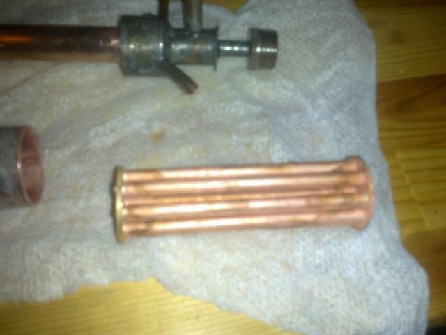

alexeyT Опубликовано 31 августа, 2016 Опубликовано 31 августа, 2016 (изменено) легким движением руки из дистиллятора получается рек.колонна. Тот Самый давно это на поток поставил, перевертыша. я еще весной 2012 такую конструкцию на американке тестил сейчас при наличии микро-КТ даже легкого движения не надобно - просто пережал возврат и гони прямоходом Изменено 31 августа, 2016 пользователем alexeyT

alexeyT Опубликовано 31 августа, 2016 Опубликовано 31 августа, 2016 (изменено) [member=serafh], у Димы тоже на клампе. только деф вроде димротный был. на ХД надо искать КТ наиболее эффективно работает при ПОПУТНОМ движении пАра и флегмы весна 2012 [attachment=14948:08042012060.jpg] Изменено 31 августа, 2016 пользователем alexeyT
