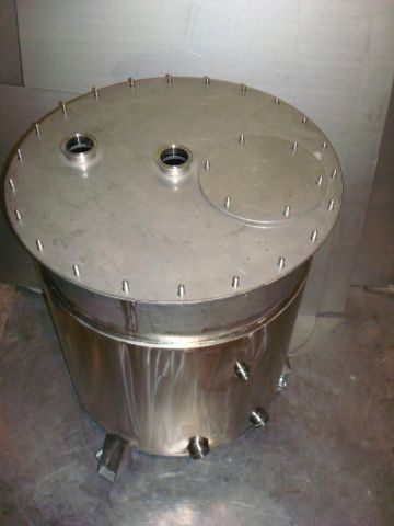

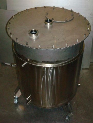

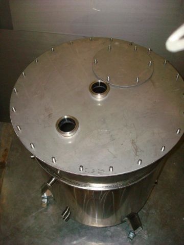

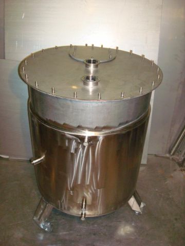

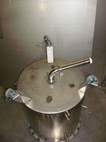

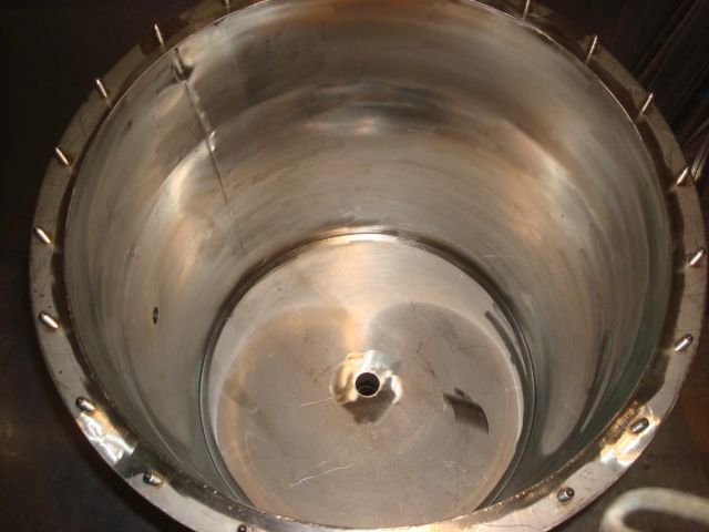

Приветствую, друзья. Изготовил ПВК на 100л. Предлагаю оценить конструкцию, поругать или что-то похвалить.
Изменено пользователем DVV
  • + репутация 4
Если крышка из 4-ки, шпилек излишне много. Можно было бы вполовину. ИМХО.
Слив диаметром? Я себе сделал дюймовый в 200 литровой бурбоноварке.  Сейчас железок приобрел на переделку. Буду делать на 63 отводе и таком же кране. Каша в дюйвовый слив не лезет.
У куба полный доступ. Зачем ревизионный люк?
Если сделал люк, нужно было второй фитинг под дистиллятор вварить в него по центру. Было бы более правильно и логично.
Центральный фитинг, я так понимаю, под мешалку, как опция. Хорошо. Но использовал бы 1,5" кламп. Расшираяется диапазон возможно используемого оборудования без переходников, а мешалка и в 1,5" войдет.
Если бы было сферическое дно - вообще был бы шедевр.
Арматуру рубашки особо не видно, ничего сказать не могу.
Вот такие мысли по улучшению навскидку.
Железка достойная. Какой бюджет?
Слив  труба 40 стенка 1,5
Если установить мешалку по центру то  основной большой люк не больно то и пооткрываешь,  для этого сделан маленький.
Крышка 3,0 мм   тонковата . След будет либо из 4,0 либо из 3,0 но под хомут
На малом люке ничего ставить не хочу  потому как он как раз для быстрого доступа, если на нем оборудование стоять будет да еще с подключенной подводкой воды не удобно оикрывать снимать люк.
51 кламп под мешалку- унификация под такой диаметр манжета  разрабатывается
Дно не сильно, но сферой, слив будет досуха.
