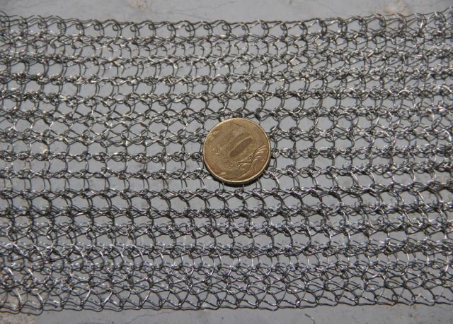

Добровар Южный поток Опубликовано 24 апреля, 2016 Автор Опубликовано 24 апреля, 2016 (изменено) По уровню знаний есть тут элита,по сравнению с ними я лошок.Но даже я понимаю,что в твоих царгах не должно быть сеток.Тока СПН и путанка. Согласен что я тоже дуб дубам во многом так я и не спорю в этом отношении. В чем отличие путанки от сетки? которую мы с Сергеем применили. На фото моя сетка. Изменено 24 апреля, 2016 пользователем Добровар тел. 89654225555 "Южный поток"
dim65 Опубликовано 24 апреля, 2016 Опубликовано 24 апреля, 2016 В чем отличие путанки от сетки? которую мы с Сергеем применили. Путанка занимает 2 ну 3 сантима высоты царги, а сетки у тебя по 10 сантимов как писано выше. Если б труба 3 метра, то может и ничего плохого. А так по концам по 10 , у гильзы еще сетка, мало на насадку остается.
breeee4 Опубликовано 24 апреля, 2016 Опубликовано 24 апреля, 2016 В чем отличие путанки от сеткипо этой фото сложно сказать. Надо в трубе на просвет смотреть.
Добровар Южный поток Опубликовано 24 апреля, 2016 Автор Опубликовано 24 апреля, 2016 Путанка занимает 2 ну 3 сантима высоты царги, а сетки у тебя по 10 сантимов как писано выше. Так я могу и 2 см отрезать не проблема. тел. 89654225555 "Южный поток"

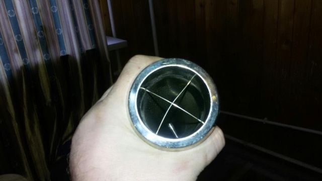

кило115 Опубликовано 24 апреля, 2016 Опубликовано 24 апреля, 2016 Путанка 2 см занимает и крест для поддержки путанки внизу царги желателен Алкаши бывают пьющие и не пьющие.Я не пьющий
Добровар Южный поток Опубликовано 24 апреля, 2016 Автор Опубликовано 24 апреля, 2016 Надо в трубе на просвет смотреть. Смотать можно по разному. тел. 89654225555 "Южный поток"
vodila Опубликовано 24 апреля, 2016 Опубликовано 24 апреля, 2016 На фото моя сетка. Вадим, лучше путанки пока ничего не придумали. Сетки, ситечки и т.п это гарантированный захлёб.
Добровар Южный поток Опубликовано 24 апреля, 2016 Автор Опубликовано 24 апреля, 2016 Путанка 2 см занимает и крест для поддержки путанки внизу царги желателен Крест не нужен так как проволоку я впихиваю с трудом она не выпадет. Вадим, лучше путанки пока ничего не придумали. А не лучше вообще не применять не путанку не сетку как я всегда и делал просто приваривал сетку в один слой. тел. 89654225555 "Южный поток"
