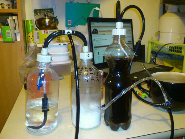

MrDanger Опубликовано 15 марта, 2016 Опубликовано 15 марта, 2016 (изменено) Добрый день всем. Сделал для себя простенький набор для искусственной карбонизации пива в микроколичествах. Состоит он из ранее осмеянного местным сообществом генератором CO2(аппарат Киппа) и бутылки с пивом,пары краников и аквариумного плотного специального для CO2 шланга, 3х китайских пробок для генератора СО2.http://forum.grainwine.info/index.php/topic/507-co2-generator/ Вместо спецшланга можно обойтись и просто плотным компрессорным 5мм шлангом,пробки сделать из пробок от газировки и штуцеров от капельниц. Краники ничем не заменить...Но давление большое,поэтому проще купить,тем более стоимость небольшая по сравнению с кеговой системой. Данный аппарат мне помог определиться,что мне хочется,все-таки, отказаться от естественной карбонизации. Буду копить деньги на баллонную систему. Но пользоваться буду пока этой Изменено 15 марта, 2016 пользователем MrDanger 1

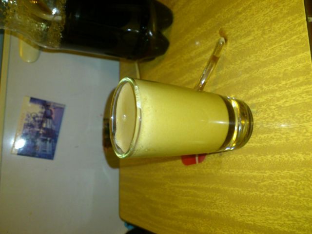

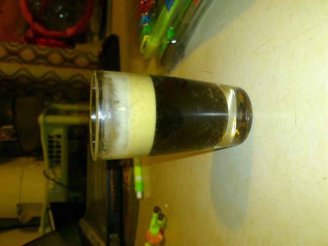

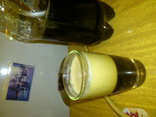

MrDanger Опубликовано 15 марта, 2016 Автор Опубликовано 15 марта, 2016 (изменено) Не успел дописать... Пишу между приемом пациентов Чего добился: Хорошая карбонизация. Очень вкусная стойкая красивая пена. Причем заслуга краника проявилась в том, что пена получается от обычной при полностью открытом кране до кремовой/сметанообразной при приоткрытом. И что самое интересное получилась пена с ниспадающим потоком пузырьков, как у Гиннеса, хотя все наперебой пишут о том что ее можно добиться только при азотной газации. Фотки чуть позже. На первой фотке сам аппарат и маленький пробник с пивом,сначала тестировал на воде естесственно... Пена Изменено 15 марта, 2016 пользователем MrDanger 1
xOther Опубликовано 15 марта, 2016 Опубликовано 15 марта, 2016 Шея сломалась фотки смотреть. Медные дистилляторы/дефлегматоры/царги,автоматика и др.Медь, фитинги с доставкой.Наборы для самостоятельной сборки.
MrDanger Опубликовано 15 марта, 2016 Автор Опубликовано 15 марта, 2016 Да,виноват. С планшета загружал. Почему-то автоматом повернуты,а как правильно сделать не знаю...
