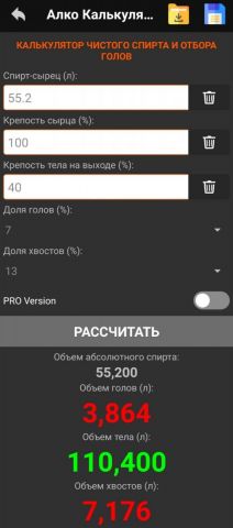

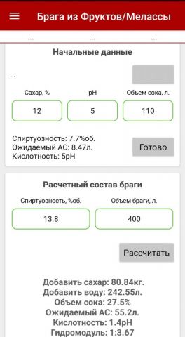

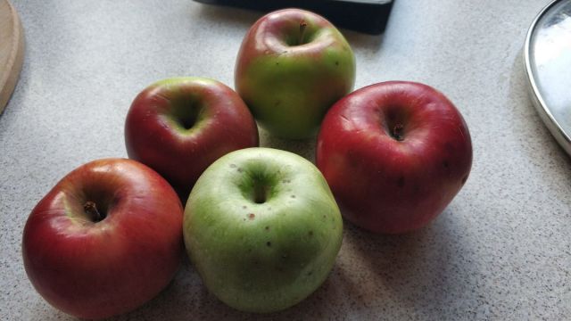

Malki Опубликовано 11 августа, 2022 Опубликовано 11 августа, 2022 Приветствую. Сегодня, 11 августа 2022г, сделал брагу 400л из своих домашних яблок с огорода. Состав браги: Яблочный Сок 12% 110л + 80кг сахара + 242л воды = 400л браги. Объем сока в этой браге 27.5%. Гидромодуль калькулятор показывает 1:3.7. Плотность браги проверил Ареометром АС-3 при t=20C, показывает 21% По калькулятору выйдет около 55.2л АС (абсолютного спирта). В итоге получится около 110л тела 40% Заодно решил сравнить фруктовые дрожжи VITILEFURE MULTIFLOR и FERMENTIS SAFSPIRIT FD-3, посмотрим какая брага в итоге будет пахнуть лучше и что быстрее отыграет, поэтому брагу разделил на две бочки: 1. Бочка 200л с дрожжами Малтифлор (засыпал 101 грамм) 2. Бочка 200л с дрожжами Сафспирит (засыпал 100 грамм) Дрожжи вносил из расчета дозировки 50гр/100л сусла. С предварительной активацией при t=32C, только я разбраживал не в воде, а в сусле как кто-то рекомендовал, хотя с другой стороны так дрожжам "тяжелее проснуться", не знаю как лучше. В брагу никакого подкорма не вносил, пеногаситель софэксил не добавлял (возможно придется капнуть в бочку с Малтифлором, там шапка хорошая, буду контроллировать) Бочки стоят у меня во дворе, прикрыты просто крышкой, никакими гидрозатворами не пользуюсь. Ночью у нас на кубани 20C, днем жара 35C. Надеюсь на процесс брожения это факт, да и слабенький ветер, не сильно будут влиять в худшую сторону? Как брага отбродит, перегоню в СС, затем на аппарате Люксталь 8 (три дюйма) в режиме дистилляции с укреплением (с дефом) и царгой с 6 медными рпн пыжами буду получать ароматный НДРФ крепостью ~92C. Другой вариант, вот мне думается, а не лучше ли купить тарельчатую колонну с медными колпачками с 7 этажами (три или даже четыре дюйма) ? Наслышан, что это наилучший вариант для таких фруктовых браг. А вы как считаете, стоит оно того? Для информации, про медный аламбик я в курсе, но его не рассматриваю. Добавлено. А вот и первая разница между дрожжами (на фото). Прошло 4.5 часа после внесения дрожжей, обе бочки активно шипят, только Малтифлор (слева) чуть не убежало 😂 Добавлю Софэксил. Правая бочка на Сафспирит все ровно. 1

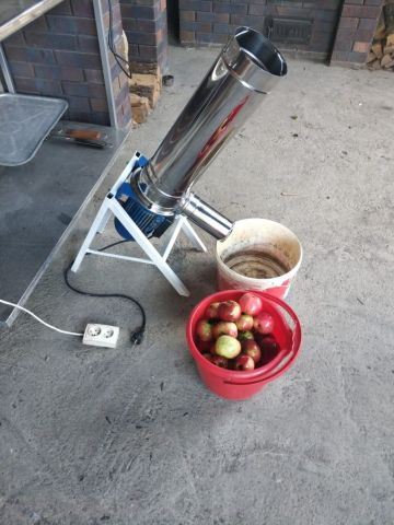

dim65 Опубликовано 11 августа, 2022 Опубликовано 11 августа, 2022 1 час назад, Malki сказал: Можно пожалуйста подробнее разжевать, не очень силен в сокращениях и сленгах. Запросто. В твоём продукте 15% яблочного спирта и 85% сахарного спирта. Эффективно получить сахарный спирт без голов хвостов и особенно без промежуточных . В яблоках очень много аромата в шкурке. Поэтому яблоки измельчить - да хоть соковыжималкой - поставить по красной бражку. Как отбродит ливануть спирт и оставить стоять. Затем процедить, жмых выкинуть и гнать . Без отбора голов. Спирт то и так безголовый. А яблоки аромат дадут в головах. 3

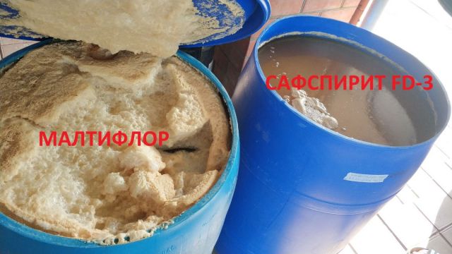

Malki Опубликовано 14 августа, 2022 Автор Опубликовано 14 августа, 2022 (изменено) 12.08.2022 в 14:12, Pepel_zbei сказал: винными дрожжами(не дешевыми кстати) свекловичный сахар не сбраживают Доброго дня. Не сбраживают, потому что неразумно по финансовым соображениям, или потому что эти фруктовые дрожжи просто НЕ СМОГУТ сбродить обычный сахар? У меня вот такая беда сейчас. Сегодня 3-ий день брожения. Начальная плотность была 21%. Брожения ну очень медленное, шипение браги как было несильное с самого начала, так и осталось. Как уже писал выше, дрожжи вносил по максимальной дозировке с инструкции. Дрожжи довольно свежие по сроку, и хранились в холодильнике. Оптимальный температурный режим для дрожжей соблюден по инструкции. Вот из ежедневного журнала замеры плотности ареометром АС-3: 12 августа в 12:00 Малтифлор 19.5%, температура 28C Сафспирит 19%, температура 29C 13 августа в 12:00 Малтифлор 18%, температура 27C Сафспирит 17%, температура 28C 14 августа в 12:00 Малтифлор 17.5%, температура 27.5C Сафспирит 15.5%, температура 28C За последние сутки, как видно из журнала (ниже), съел 0.5% - Малтифлора и 1.5% - Сафспирит, ну это никуда не годится. Почему так, и что можно сделать? Мне в голову приходит только добавить такую же порцию дрожжей (по 100 грамм в каждую 200л бочку браги) Всем заранее спасибо за помощь! Изменено 14 августа, 2022 пользователем Malki
Pepel_zbei Опубликовано 14 августа, 2022 Опубликовано 14 августа, 2022 7 минут назад, Malki сказал: НЕ СМОГУТ сбродить обычный сахар именно так 9 минут назад, Malki сказал: Мне в голову приходит только добавить такую же порцию дрожжей (по 100 грамм в каждую 200л бочку браги) мало толку от этого будет по определению блатнее дать дрожжи комплиментарные сахару типа Брагман турбо или что то подобное,тогда будет тебе счастье! и температуру дать бы повыше градусов так на 5*С Внимание к мелочам, стремление к идеалу.
Abel Опубликовано 14 августа, 2022 Опубликовано 14 августа, 2022 (изменено) 17 минут назад, Malki сказал: Почему так, и что можно сделать? Винным дрожжам привычнее и легче сбраживать глюкозу и фруктозу. Но и их они перерабатывают неспеша, по спиртовым меркам. А в твоём случае приходится ещё и сахарозу расщеплять. Можно помочь им, добавив комплексную питательную смесь для винных дрожжей. Кажется, "Макроферм" называется. Изменено 14 августа, 2022 пользователем Abel
Malki Опубликовано 14 августа, 2022 Автор Опубликовано 14 августа, 2022 34 минуты назад, Pepel_zbei сказал: блатнее дать дрожжи комплиментарные сахару типа Брагман турбо или что то подобное,тогда будет тебе счастье! В хозяйстве есть много пачек Воронежских дрожжей, но если даже их добавить - они не заработают, потому что у Малтифлора и Сафспирита "киллер-фактор", воронежские сразу же умрут? Еще в хозяйстве есть 4 пачки турбовых Alcotec Fruit (фруктовых), 1 пачка турбовых Alcotec 48 (сахар). Если заказать, через пару дней придут турбики Double Snake C48 (сахар). У этих турбиков тоже есть свой "киллер-фактор", и непонятно кто останется жив... 36 минут назад, Pepel_zbei сказал: и температуру дать бы повыше градусов так на 5*С В теории могу организовать аквариумными нагревателями нагрев, но это ведь уже будет потолок для дрожжей (по инструкции работа не выше температуры 32C градусов) С другой стороны, писали же что для фруктовых вообще лучше низкотемпературное брожение, около 20C... 33 минуты назад, Abel сказал: Винным дрожжам привычнее и легче сбраживать глюкозу и фруктозу. Но и их они перерабатывают неспеша, по спиртовым меркам. А в твоём случае приходится ещё и сахарозу расщеплять. Можно помочь им, добавив комплексную питательную смесь для винных дрожжей. Кажется, "Макроферм" называется. Иными словами, Малтифлор и Сафспирит чисто для фруктовых браг, а у меня объем яблочного сока в браге 25% (или как тут высчитали по другому способу, брага у меня на 85% сахарная). Поэтому эти дрожжи обычный сахар просто не могут переварить, или могут но тяжело? Уже съедают 0.5% и 1.5% в сутки, потом ведь будет еще меньше , в итоге остановится и огромный недоброд. Так если добавить еще такую же порцию моих дрожжей (по 100 грамм в каждую 200л бочку), легче и быстрее не станет? По поводу дополнительной подкорики "Макроферм", глянул в маркетплейсах, нет ничего. В рознице тоже не найду, живу в маленьком городе. braga.mp4
Pepel_zbei Опубликовано 14 августа, 2022 Опубликовано 14 августа, 2022 2 минуты назад, Malki сказал: В хозяйстве есть много пачек Воронежских дрожжей, по пять пачек на бочку если фасовка по 100 гр. дай и не переживай, всё будет бенч 3 минуты назад, Malki сказал: "киллер-фактор", он будет работать. но в самом конце брожения Просто дай дрожжей воронежских и фсё Внимание к мелочам, стремление к идеалу.
Malki Опубликовано 14 августа, 2022 Автор Опубликовано 14 августа, 2022 (изменено) 29 минут назад, Pepel_zbei сказал: по пять пачек на бочку если фасовка по 100 гр. дай и не переживай, всё будет бенч Да, у Воронесжких фасовка по 100гр - хлебопекарные сухие быстродействующие, как на фото. Значит добавлю 5 пачек в 200л бочку с Малтифлором (которые съели 0.5% за последние сутки). Единственное, брага после них пахнет ужасно, да и сырец немного похуже (уже проводил опыты на двух чистых сахарных брагах и сравнивал Воронежские и Змеи лоб в лоб). Что если вместо Воронежских заказать вот такие турбики змеи Double Snake C48 (придут через пару дней в озоне) ? Или будут хуже в моем конкретном случае? Другую 200л бочку с Сафспирит (которые съели 1.5% за последние сутки) пока буду наблюдать, если уменьшатся, то тоже придется добавить. Кстати а вообще 1.5% в сутки это мало или норма в моем случае? Изменено 14 августа, 2022 пользователем Malki
Pepel_zbei Опубликовано 14 августа, 2022 Опубликовано 14 августа, 2022 2 минуты назад, Malki сказал: Или будут хуже в моем конкретном случае? хуже не будет, будет просто поздно Внимание к мелочам, стремление к идеалу.
Malki Опубликовано 14 августа, 2022 Автор Опубликовано 14 августа, 2022 (изменено) 31 минуту назад, Pepel_zbei сказал: хуже не будет, будет просто поздно Ясно. В 200л бочку с Малтифлором просто засыпать 5 пачек Воронежских (по 100гр), сверху равномерно, не размешивать сразу, дать настояться 10 минут, потом перемешать. Предварительно не активировать. Все верно? А в 200л бочку с Сафспирит - пока продолжать наблюдать и снимать ежедневные значения плотности, если за сутки съест менее 1.5%, тогда тоже засыпать? Раз есть в хозяйстве такие дрожжи, например 4шт турбо Alcotec Fruit 60g (фруктовые), может их и использовать? Каждая пачка идет на 25л браги, значит 4 пачки = 100л браги, но знаю что некоторые уменьшают дозировку в 2 раза и все норм. Изменено 14 августа, 2022 пользователем Malki
