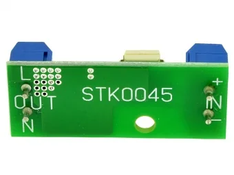

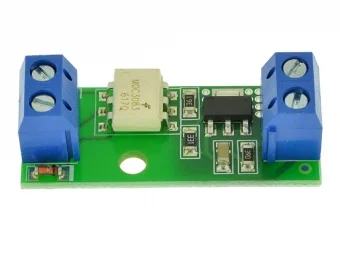

заметил , что иногда при щёлканье клапана кратковременно тухнет РМ , я так понимаю , параллельно клапану нужна RC цепь , клапан на 220 ,подключен через лампочку
baltis , а вот такой подойдет ?
STK0045-0.9A - Оптосимисторный ключ 0,9 А
image.png.0c59a442fe011b48da21232bd0e08c30.pngimage.png.4f4bb0aad9c8f162d838a7dbd98518e7.png
Изменено пользователем Самоделкин56

20 часов назад, baltis сказал:
митрик, тебе в помощь
Ссылки на этот ключ нет , случайно? Поискал на али , но не находится
1 час назад, митрик сказал:
Вот например :
https://www.42unita.ru/catalog/rele_smartmodule/Optosimistornyy_klyuch_STK0046_a10
