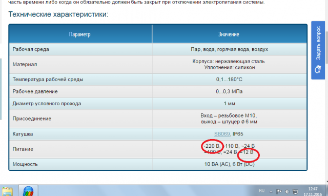

я вот не пойму, клапан может работать и от переменки 220 и от постоянки 12, или это разные клапана?
Попадались тебе катушки НХ-3 на 12в?
месяца два назад мне клапан привозил знакомый на 220В, а себе он взял на 12 В.
это разные клапана
[b][member=snab][/b],
Нажми на тип катушки SB069
это один клапан
[member=snab],
теперь снова вообще ничего не понимаю...
"Катушка к AR-HX-3 SB069
  • Питание: ~220 В, ~110 В, ~24 В, =110 В, =24 В, =12 В"
  • т.е. одна под пер.220В и пост 12В всё же?
Клапан один, катушек на него несколько.
Я раз заказывал НО клапан на 12в, прислали точно такой на 220в
Узнать бы где такие катушки в наличии и оптом заказать, цена вопроса небольшая, а с мелкой партией никто не будет связываться.
так в описании этой ОДНОЙ катушки, (которая указана в тех.описании, или IP65 - это тоже катушка?) и есть:
[b][member=snab][/b], катушки РАЗНЫЕ.
и цена на клапан с ДРУГОЙ катушкой= +100руб
и под заказ они...
[b][member=alexeyT][/b], вот я и не могу вкурить.. описалово через ж.. ну, или я такой деревянный)
вообщем понятно, при заказе имеет смысл указывать - какую катушку ты желаешь видеть в клапане, по умолчанию - на 220
