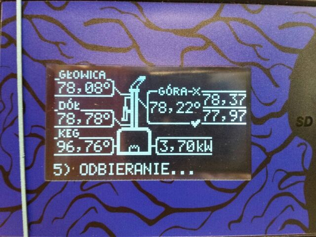

фото режима работы . Середина процесса
Вторая слишком маленькая блин не проходит. Под честное стово в кубе 99.81 С. В бувере 80.65.
