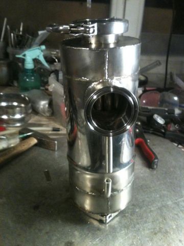

По мотивам темы забабахал очередную железку для работы в паре с тарельчатой колонной от И223 (по просьбе земляка).
Внутренняя труба Д51, внешняя Д76. Нижняя внутренняя длиной 450, мочалки. Внутренняя верхняя - 300, мочалки, термометр в 200 от низа. Мопед не мой - хозяин испытает, поделится результатом.

А еще пришло понимание как превратить КТ в польский самовар. Специально для снижения изиков смастерил низенькую КТ-ку на трубках Д10. Долго голову ломал как организовать переиспарение готового продукты, чтобы изики по жиже застревали. Но хотел это сделать на выходе, а оно вона как Михалыч..
Так что железка пригодится с минимальными переделками - вварить одну трубку и силиконом потоки жидкости и пара изменить. Брага созреет - поэкспериментирую.

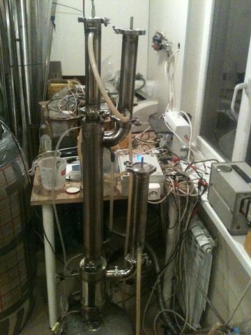

Работает буфер. Именно как стабилизатор. На выходе спиртуозность постоянная всю дорогу. На предзахлебе не уносит в разнос колонну. Визуально наблюдается подход хвостов если есть глазок. ( для наладки полезен. Или для оригинального отгона) Полезная примочка опорожнения его на ходу.
Из минусов нужна царга пастеризации. Без нее головы тащаться вдвое.
Вчера гнал ржаную на короткой царге. Всю дорогу около 96 оборотов при постоянном отборе. После закипания буфера слил его и еше высосал немного уменьшив отбор втрое. Те же 96 оборотов.
