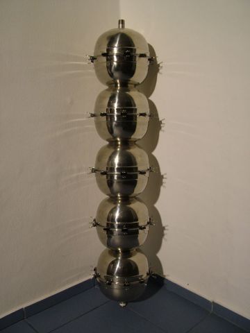

никогда не поверю что этот горшок с трубой - дает продукт лучше чем НБК
Не дает. Зато типа сразу из браги. Водно-спиртовой раствор, да.

Т.е. польский аналог - кастрированной НБК - для получения недоносо-ректификата?

[member=Zapal], Он гх  выкладывал ,,отличный ,,,,,,,мож и не , от 3 литров в час до 1,8в конце ,,труба правда 70 и высота ,,,,,, только если и аналог то 3 рубля стоит ,но там царга пастеризации ,,так что не НБК ЭТО
 ТЕ ЕСЛИ ЭТА БАЛДА РАБОТАЕТ , то ее можно на любую колонну поставить
прикрутил и поставил

Как любит наш народ - блестящие железки..  поставим вопрос по другому..
Эта шляпа  ( под шляпой - я называю - начало конца)..  так вот эта шляпа - ростом сантиметров 30-40..
Что будет лучше - нарастить колонну с насадкой - на 30 сантиметров, или поставить польскую кастрюлю?
Да при чем тут НБК вообще? Усовершенствованный двухкубовый периодический процесс. Достаем из браги укрепленный сырец, и гоним его паром.
В легальных малых производствах в европах распространенный подход, по легислативным причинам -- все оборудование опечатано таможенниками и на писюне опечатанный счетчик. Второй дробный не сделаешь, приходится изгаляццо по-разному.

В последний раз на макете получено из браги 10об примерно 1,8 л 94.5оборота при дельте дефа 2градуса. Затем удвоена мощь и выдавлено еще 0.1л 75оборотов. Струя к концу перегона сама упала раза в два. Отбор после дефа.
Т.е. с получением сырца под РК справляется и неплохо. Промежуточные можно подрезать значительно. Только пристроится.
На днях буду пробовать в тандеме с РК. Железо готово. Вопрос во времени.

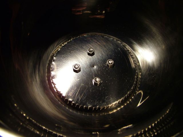

1. тема про польский буфер
2. поляк писАл конкретно за ректификацию
3. приблуда работает, освобождая РК от сивухи и компенсируя количество спиртового пара в конце, когда в кубе его мало
4. нижний отбор на наших РК отводит сивуху. никакой компенсации
5. за буфер нужно платить. ЦП и параллельным отбором голов на все время ректификации
6. параметры буфера дают узкую область оптимальной работы
7. высокая спиртуозность и малая концентрация сивухи на входе в РК позволяют работать на повышенных мощностях
можно пробовать снижать мощность и ФЧ. думаю, хуже не будет

Еще добавлю. Буфер можно расчитать такк что он может кипеть весь перегон. А может вообще не закипеть. Это уже опробованый факт. Напомню что поляк показал конструкцию восьмилетней давности.

Для РК он должен закипеть на самом финише. И его реально сделать регулируемым. Как к примеру фазоитвертор в аккустике. И получить любую характеристику с учетом других параметров. Или настроить несколько. Дел то две трубы и две пластины состыковать на шпильках. Так как у меня нет сварки.А у вас?

ПРАВИЛЬНО рассситанный буфер должен закипать на момент ощутимого снижения спиртуозности вылетающего с огрызка пАра
Это повтооюсь для ректификаци .Что бы пропустить спирт и режектснуть промежуточные. И в это время не проспать. Именно так и работает конструкция. Но этот фильтр можно настроить по разному. Кто то шает от ИА. А у кого то печенка заварачивается от его запаха. И буфером можно вырезать эту середину и если нужно слить в аут и продолжить отгон ароматных вод. К примеру. Кому интересен процесс. Мы пока теоризируем с чужих слов. Будет практика увидим действительность. Пока ее нет. Только разговоры взлетитннвзлетит и нафига это нужно.
