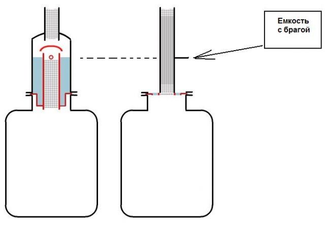

Схематичный рисунок буфера раскрывает его функцию - возвращающая из колонны флегма не смешивается с брагой в кубе, не доходит до него, а попадает в буфер; часть поднимающегося из куба в колонну пара смешивается с флегмой опускающейся в буфер (нагревает и обновляет ее); содержание буфера нагревается и в виде пара поступает наверх в колонну. То есть происходит тепломассовый обмен без возврата флегмы в брагу.

А с чего распределению примесей в колонне меняться? Они так-же с паром поднимаются вверх из куба, часть потом стекает с флегмой и концентрируется в кастрюле. В процессе примеси испаряются из куба и кастрюли. Количество примесей в системе не меняется. Происходит перераспределение примесей между кубом и кастрюлей, а колонне ни чего КАРДИНАЛЬНО не меняется. По окончанию ректификации мыть куб и кастрюлю, вместо только куба ранее.

Запал САШ , ЕСЛИ БЫ у тебя в кубе кипел сс 90 град то можно было бы с тобой согласится ,,
Давайте предположим - что в кубе - просто вода.. (пароген).  на рисунке - что я накидал..
И барда - утекает в дренаж..  100% насадочный НБК..
Накуя мне копить это сивушное гавно в кастрюле, кипятить его бережно и нежно - храня до конца процесса.
Мое мнение господа - говно надо выливать - а не кипятить его,  и бороться с ним всю перегонку - восторженно цокая языком - от качества продукта... )))
