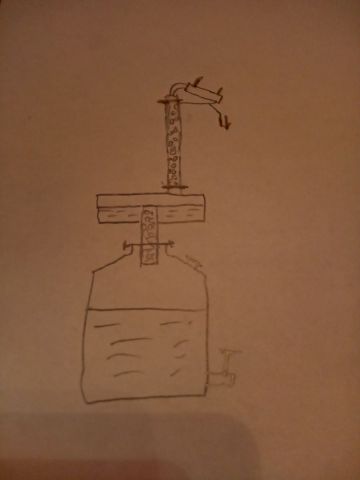

deen Опубликовано 28 мая, 2020 Опубликовано 28 мая, 2020 Ты прикинь - куб из кеги, буфер 250-300 мм + царга метр + холодильник и это все на газовую плиту. Не - сухопарник это прошлый век. Вот лежачий польский буфер.... Ага, большой и блестящий аппарат. Вот только, куда по феншую воткнуть градусник... Хотя посмотрел видео - в буфер и в куб.
ВОблин Опубликовано 28 мая, 2020 Автор Опубликовано 28 мая, 2020 Денис, кинь рисуночек, посмотрим....
deen Опубликовано 28 мая, 2020 Опубликовано 28 мая, 2020 На работе, на ватмане рисовал, завтра сфоткаю))))
Валерий53 Опубликовано 28 мая, 2020 Опубликовано 28 мая, 2020 2 минуты назад, ВОблин сказал: кинь рисуночек, посмотрим....
deen Опубликовано 28 мая, 2020 Опубликовано 28 мая, 2020 Примерно вот такая конструкция. Миницарга - да, там есть все пердульки, чтобы не высыпалась насадка, центровка флегмы. Все по взрослому!!! Зы, красивше кстати получилось, чем на работе, на ватмане)))
ВОблин Опубликовано 28 мая, 2020 Автор Опубликовано 28 мая, 2020 ясно. в мою тему залезь про однократный перегон с помощью буфера... уже вся такая шляпа называется "польским буфером" и в итоге скажут, что поляки - ослы, ниху...я не понимают....
ВОблин Опубликовано 28 мая, 2020 Автор Опубликовано 28 мая, 2020 (изменено) https://forum.grainwine.info/index.php/topic/970-distilljacija-s-pomoshju-akkumuljatorapolskogo это следующий этап развития Изменено 28 мая, 2020 пользователем ВОблин
Валерий53 Опубликовано 28 мая, 2020 Опубликовано 28 мая, 2020 18 минут назад, deen сказал: Примерно вот такая конструкция. Денис, мне кажется в горизонтальном положении флегма не будет хорошо прогреваться из-за маленькой площади соприкосновения с миницаргой и флегмой в буфере. Здесь два варианта: или ставить трубу вертикально, или трубу сделать короче, уменьшив объём флегмы в буфере для лучшего прогрева. Что не есть хорошо. ИМХО
