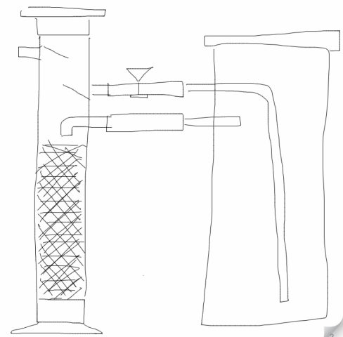

Добрый день коллеги. Очень хочется поиграться и с буфером и нуо и упо. Хочу сделать себе универсальную железку и пришел к такому решению(см. Рис). Можно использовать как нуо, упо, цп, и п.буфер. По буферу пришел в голову такой алгоритм. В кубе брага или сс, разгон, отбор голов как обычно но гофман на пб закрыт и в него ничего не попадает но огрызок остается в работе, после голов отбор перекрываем и набираем пб до перелива и сного его закрываем. Дальше отбираем тело как обычно и следим за Т° в царге, как Т° начала рости стоп отбор и открываем буфер, ждем устаканивания Т° в царге и дожимаем остатки с куба до 100°С. Буфер при отборе держим закрытым, что бы сохранить в нем самую крепкую флегму и использовать ее в конце погона для удержания хвостов.
мысль интересная... если Т* в царге упадет НИЖЕ той, что была при отборе - ты герой!
это будет означать, что сивуха, накопившаяся на нижних ТТ, потекла в буфер...
2х зайцев - одним выстрелом шлепнешь
- разгрузишь низ РК
- заберешь сивуху в отдельную емкость. ее , при правильном алгоритме, будет не сильно много...
токмо вот ЗАЧЕМ эта емкость, ума не приложу... сливай в банку с УО...
Greenway78, идея правильная, была в прошлом высказана не раз, но ни разу услышана.
Попробуй поставить, такой же как снизу, УО с буфером вверху и отбирать головы и хвосты периодически
после работы колонны на себя, путём слива их из верхнего и нижнего буферов.
А когда головы с подголовниками и хвосты закончатся, можно на предельной незахлёбной мощности отжать
оставшийся спирт.
Весна придет и буду эксперементировать, отпишусь по результатам.
дошли таки руки до железки, сваял и поигрался. в режиме польского буфера ни чего не получилось, ерунда какая то, температура скачет, буфер захлебывается, хвосты в отборе. И отбор крутил и мощность крутил и ни фига. Слил все обратно в куб и подключил железку в режим упо и вот тут все устаканилось. Отбор литр в час 95%, с упо литра 2—2,5 в час 20%. Первый раз за год экспериментов получил напиток, который понравился белым и из под крана. Температура в царге не дергалась аж до 98,8 в кубе. Упо рулит.
