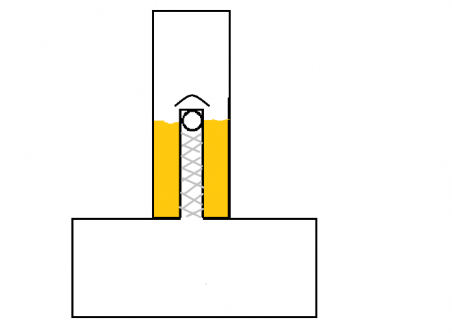

Аквалюб Опубликовано 19 июля, 2016 Опубликовано 19 июля, 2016 Скажите, правильно представляю ПБ ? Если хочешь быть счастливым - будь им ! (Козьма Прутков )

serafh Опубликовано 19 июля, 2016 Опубликовано 19 июля, 2016 [b][member=alexeyT][/b], СПС, про примеси понял. Один такой момент: Как только примеси будут подниматься над буфером, мы закрываем отбор. Спиртуозность колонны должна расти и примеси должны из колонны вытесниться спиртом, опуститься и концентрироваться в буфере. Грибок буфера не позволяет примесям попадать обратно в куб. Производим слив этих вонючеров из буфера и тем самым отбираем примеси из колонны. Как такой вариант? Сообщение отражает мнение автора (imho)
alexeyT Опубликовано 19 июля, 2016 Опубликовано 19 июля, 2016 Как такой вариант? вариант Касперсиса. половина АС - в оборотку...
serafh Опубликовано 19 июля, 2016 Опубликовано 19 июля, 2016 половина АС - в оборотку... А откуда АС - из примесей из колонны или из примесей, которые уже были в буфере? Сообщение отражает мнение автора (imho)
alexeyT Опубликовано 19 июля, 2016 Опубликовано 19 июля, 2016 [b][member=serafh][/b], Сергей, я раза 3 выкладывал ТУТ эти расчеты... 7-8% в кубе + в буфере + в трубе на примере Радика на момент прорыва сивухи придется сливать 50-55% АС
serafh Опубликовано 19 июля, 2016 Опубликовано 19 июля, 2016 Сергей, я раза 3 выкладывал ТУТ эти расчеты... СПС. Пока я не изучил более-менее теорию по буферу и примесям, расчеты стали приобретать физический смысл. А до того - просто цифры. Для тугодумов, как я, основное лучше помещать в первые посты, как окончательные вариант. имхо Сообщение отражает мнение автора (imho)
alexeyT Опубликовано 19 июля, 2016 Опубликовано 19 июля, 2016 [b][member=serafh][/b], все это на ХД обсосали. тот же ПАПА отбирал 10% ЭАФ и рекомендовал не заморачиваться и гасить отбор после первого СТОПа. тоже вариант... если в кубе было 40% , ну , пусть 10 л АС, то на головы = 1 л и на сивуху - еще 2.5 л (примерно). итого = 3.5 л или 35% а тут - все еще более грустно, поскольку в кубе 20% , да еще и буфер.... оттого и оборотка превысит ПОЛОВИНУ...
