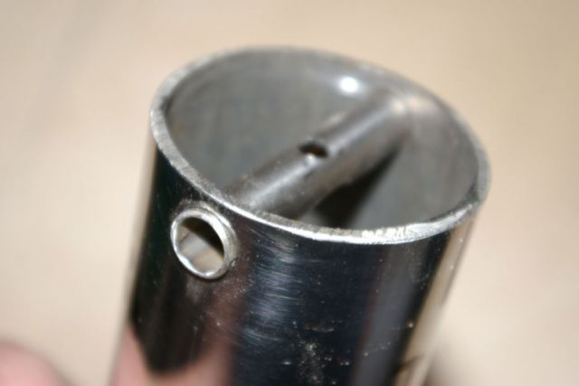

Аптекарь Опубликовано 5 марта, 2016 Опубликовано 5 марта, 2016 (изменено) отбор жидкостной т.е там ,внутри ,под ЦП находиться УО ...по виду как паровой отбор перед Дефом , только добавлено насадки чуть выше УО,...для отдеделения голов Изменено 5 марта, 2016 пользователем Аптекарь 1
sia Опубликовано 5 марта, 2016 Опубликовано 5 марта, 2016 (изменено) Нет. Там просто дырка в стенке трубы. Но поляк писал про конденсацию и разряжение из за доп охладителя, типа с трубы уже жидкость забирают.. не очень я его почерк понял... Изменено 5 марта, 2016 пользователем sia Осторожно! Мысли автора могут не совпадать с его мнением или временно отсутствовать...
Аптекарь Опубликовано 5 марта, 2016 Опубликовано 5 марта, 2016 Над УО висит флегма, загаженная верхними примесями в наших ,в привычных схемах отбора( в большинстве) мы отбираем всё через один УО, сначала головы , потом промежуточные ,потом тело это упрощено, в действительности при отборе головные-промежуточные будут вместе с телом толкаться в одну дырочку постоянно ,хоть и в малых количествах, но будут,...с двумя УО, тело как бы уступает дорогу , пусть летят себе вверх ... ну ЦП одним словом 1

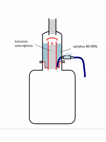

Murzzzilk Опубликовано 5 марта, 2016 Опубликовано 5 марта, 2016 (изменено) Объём буфера получается 1,3 литра на 50литровую кегу. Гуру! Помогите оценить, влезет ли весь ИА в этот буфер? Ну и заодно, если вдруг обратите внимание, имеет ли смысл делать вместо внутренней трубки с насадкой несколько трубок d8, а-ля линас? Изменено 5 марта, 2016 пользователем Murzzzilk

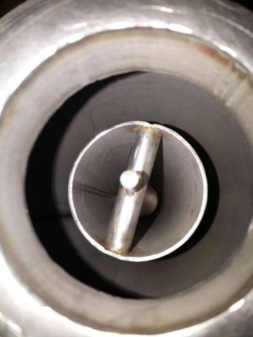

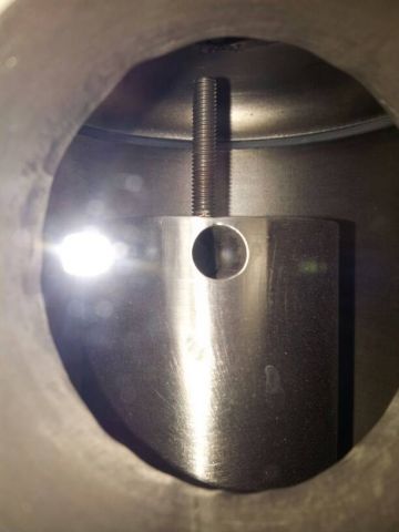

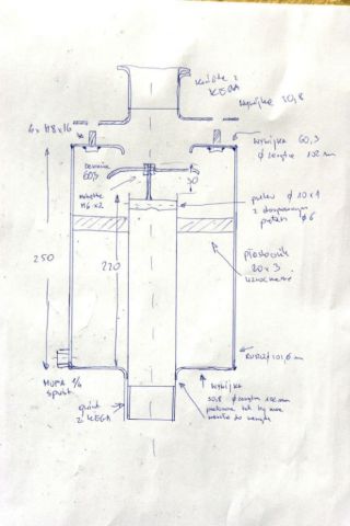

Master_1 Опубликовано 5 марта, 2016 Опубликовано 5 марта, 2016 воблин то же рассматрива разрез буфера, там слив с крышки идёт за стенку внутренней трубы с внешней стороны , а выходит уже с низу заполняет полость с только после этого сливается в царгу, почему оказались? 223 переливной трубкой сделал нечто похожее,а на верхнем у/о клапан похоже для сброса голов у Радика у/о " озерцо " 180мл
Master_1 Опубликовано 5 марта, 2016 Опубликовано 5 марта, 2016 Объём буфера получается 1,3 литра на 50литровую кегу. Гуру! Помогите оценить, влезет ли весь ИА в этот буфер? На 60 л мне посчитал 2.105 объём буфера.

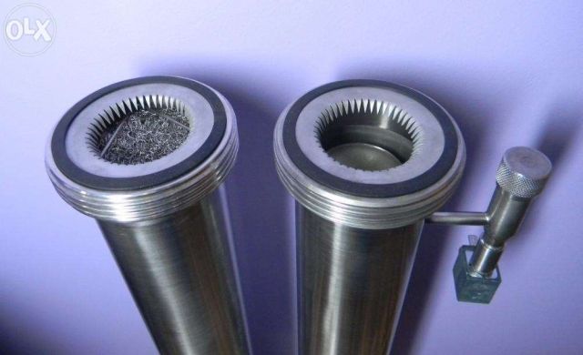

Asus Опубликовано 5 марта, 2016 Опубликовано 5 марта, 2016 Вот параметры буфера с сайта продавца. высота внешней трубки 30 см диаметр внешней трубки 114 мм высота внутренней трубки 25 см диаметр 60,3mm внутренней трубки емкость буфера 1,7L (достаточно для бочонка 50L) заполняя внутреннюю трубу - призматических пружины из нержавеющей стали Колонка внутренние съемные днища fi70 направления конденсата в буфер, который обеспечивает свободный доступ для заполнения шаровой клапан 1/4 "для слива жидкости из буфера буфер в нижней части законченной наружной резьбой, соответствующей бочонок буфер в верхней части готовой крышки, которая должна быть приварена к нижней части колонны

Александр956 Опубликовано 5 марта, 2016 Опубликовано 5 марта, 2016 Объём буфера получается 1,3 литра на 50литровую кегу. Гуру! Помогите оценить, влезет ли весь ИА в этот буфер? Из 20% СС легко удавалось сконцентрировать ИА до 200 грамм на литр безводного спирта. Если в кубе 10% брага, это около 5 л. АС. ИА будет всего не больше 100 граммом (взял худший вариант). Должен войти с некоторым запасом. Если СС - ИА будет пропорционально % СС больше. Придется сильно "сжимать". Операция на грани провала. 1 Вы не ошибетесь, если поступите правильно.

Master_1 Опубликовано 5 марта, 2016 Опубликовано 5 марта, 2016 Объём буфера получается 1,3 литра на 50литровую кегу. Гуру! Помогите оценить, влезет ли весь ИА в этот буфер? Ну и заодно, если вдруг обратите внимание, имеет ли смысл делать вместо внутренней трубки с насадкой несколько трубок d8, а-ля линас? 1.329 л он считал на 30 л кег Викторычу,мне на 55-60л он посчитал 2.105л на 50л будет что то среднее.

serafh Опубликовано 6 марта, 2016 Опубликовано 6 марта, 2016 (изменено) Цифры разные, но подход должен быть имхо таков, чтобы в конце получить обьем жидкости, а не общий обьем буфера. При этом в расчете должна присутствовать разница радиусов (диаметров) большой и малой труб буфера (внутренний большой и внешний малой трубы); За высоту надо принять расстояние от дна буфера, где жидкость до сливного отверстия. Изменено 6 марта, 2016 пользователем serafh Сообщение отражает мнение автора (imho)
