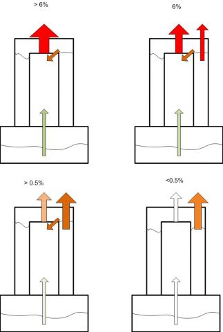

serafh Опубликовано 1 июля, 2016 Опубликовано 1 июля, 2016 [b][member=alexeyT][/b], http://forum.grainwine.info/index.php/topic/652-polskii-bufer/?p=111945 Прошу уточнить, согласно рисункам (стрелочкам) флегма из куба и озерца подвисает в колонне и назад (ее часть) в куб не возвращается? Сообщение отражает мнение автора (imho)
alexeyT Опубликовано 1 июля, 2016 Опубликовано 1 июля, 2016 (изменено) [member=serafh], Сергей, там показана нижняя часть. куб + огрызок с буфером. круговорот спирта , типа.... РК и деф с озерцом НЕ рассматривались, это другой этап пока с Касперсисом реперные точки не уравновесим, далее не двинемся Изменено 1 июля, 2016 пользователем alexeyT
