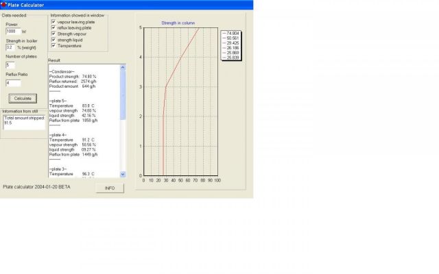

[member=Антел],у тебя плэйт калькулятор есть?
Интересная штука, можно поиграться с циферками.
При 10% в кубе на первой тарелке флегма еще жидковата- сивуха еще вверх летит с удовольствием. А одна колпачковая тарелка это даже не одна ТТ.

Итак, берем параметры Радика
куб 90 л, заливает 75 л 20% СС. = 15 л АС
ТЭНы 3х2 квт = 6 квт. Рабочая мощность 3.7 квт
буфер 3 л, высота огрызка = 20 см, СПН
основная труба ф70, 2800 мм(вместе с дефом и ЦП ?), СПН
Дефлегматор с озерцом на 160 мл. 2 крана, клапанов нет
4 датчика, куб- буфер - низ РК - под дефом
ЦП с СПН, товарный спирт из под нее забирается. там же и клапан стоит
Замечания, дополнения есть?
Ну поскольку никто не оппонирует, ПОЕХАЛИ
1. с 20% в огрызок - РК - деф  полетит пар 69.1%.
РК начнет заполняться, пойдет переиспарение
через некоторое время флегма начнет стекать в буфер.
на 1 квт с 20% СС вылетит 3069 мл 69.1% за 1 час
в буфер стечет около 2200мл  54.9% флегмы.
это - БЕЗ учета удержания в РК, а там - около литра зависнет
2. тут - сложнее.... НАЧАЛСЯ перелив в огрызок.
снизу- прет пар спиртуозностью 68-69%, сверху - льется флегма спиртуозностью 55%
и ...???
что за точку отсчета принимать??
а в ответ - тишина....
ладно, возьму среднее по жидкости.
37% дадут пар 78.3%, который в РК даст возврат флегмы в буфер 2600 мл 70%
и так будет продолжаться до момента ИСТИННОЙ стабилизации, т.е. когда флегма, стекающая в огрызок, станет эквивалентной по спиртуозности после 5-6 ТТ
судя по постам. у Радика данный процесс занимает около 40 минут на мощности 3.7 квт
более 8 литров прокачается через буфер
если привести к 1 квт,  это получается 2.5 часа.
в оконцовке имеем
- после 5 ТТ пар из огрызка = 94.3%
- флегма в буфере = 94%, около 4 литров стекает за 1 час при 1 квт
не грех вспомнить , что на этот момент из куба улетит более 3.5 л АС....
т.е. в кубе останется 16% .
94%+  в пАре над огрызком сильно коррелируют с Т Радика, = 78.43*с
ну все, РВИТЕ!

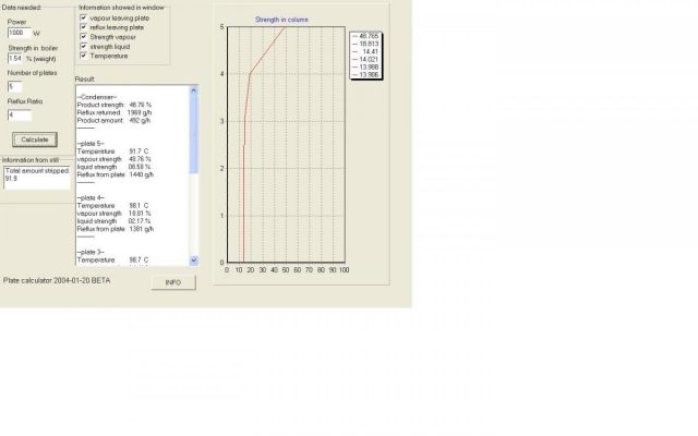

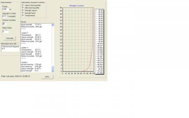

Итак, ОТБОР спирта на периоде от 16% до 6%
С моей точки зрения - ничего особо интересного.
часть (все меньше и меньше) вылетает с куба, с буфера в огрызок заливается 94%.
даже если в сумме выходит 50% по жидкой фазе, это после 1й ТТ в огрызке 81.6%, а на выходе из огрызка - немногим менее 94%
а вот - 6%. с куба за 1 час при 1 квт вылетит около 1 л АС.
все, спирта в кубе НЕ хватает для поддержания ФЧ=4
Интересно, ОТКУДА ему взяться?
ответ очевиден - компенсация пойдет за счет буфера, а именно - за счет СНИЖЕНИЯ его спиртуозности
если снизу 6%, а сверху - 94%,  можно опять же спрогнозировать итоговый процент как 50%. и в пАре над огрызком опять около 94%. Т в кубе = 95*с, Т на 1й ТТ огрызка = 83*с,  Т на выходе из огрызка = 78.5*с

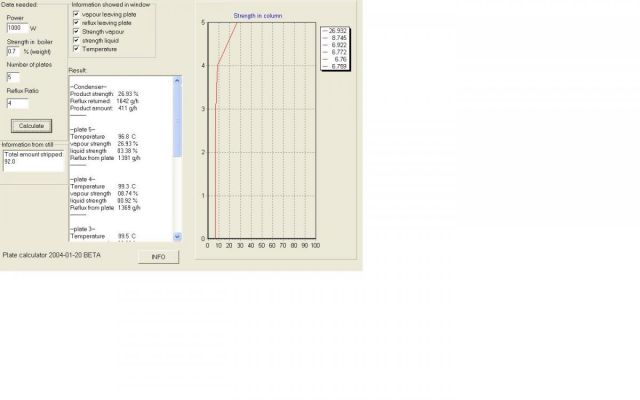

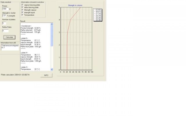

гипотеза
в огрызке перестают работать нижние ТТ......
post-202-0-63364900-1467191986_thumb.jpg    post-202-0-42382000-1467192293_thumb.jpg   post-202-0-15495900-1467192307_thumb.jpg
post-202-0-53364100-1467192331_thumb.jpg   post-202-0-28151000-1467192344_thumb.jpg
[b][member=alexeyT][/b], тут как раз наступает момент окончания перелива в подающую царгу (думаю в этот момент температура внизу колонны должна скакнуть,т.к. с горячей царги полетит горячий пар без укрепления).
Поляки останавливают отбор, перезаполняют буфер + снова стабилизируют колонну  и со сниженным вдвое отбором начинают дожимать куб.
Думаю весь  продукт с момента окончания перелива можно смело отправлять в оборотный.
[member=Kasperys],
НЕ факт, Олег
возврат флегмы все равно огромен. просто он становится ниже по спиртуозности. с огрызка вроде как летит пар, но сверху из буфера один черт льется ФЛЕГМА. но это - последний этап. если НЕТ прямого испарения буфера
мне сильно хочется завершить модель периода от 6% до 0%...
нет. водяной пар вышибает спирт из стекающей с буфера флегмы
перезаполняют буфер
стесняюсь спросить - ЧЕМ? спирта в кубе НЕТ. если буфер НЕ кипит, то водяной пар напрямую долбится в РК, и перезаполнение может происходить лишь за счет слива с РК. осушив РК мы получим лишь оборотку в буфере
и опять - не бьется. если  буфер ПУСТ. с РК сольем  лишь ЛИТР. да и собственно ЗАЧЕМ все это? просто дав наполовину выкипеть буферу, все прекратить. и без нашего участия сольется
сильно хочется рассчитать момент ЗАКИПАНИЯ буфера.
