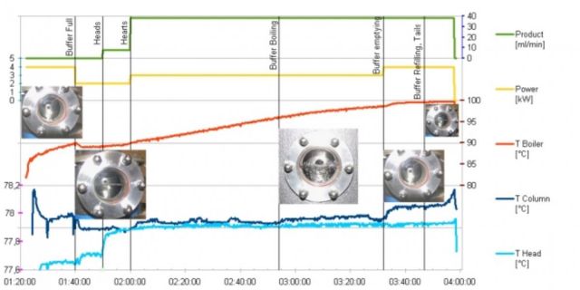

m16 Опубликовано 8 мая, 2016 Опубликовано 8 мая, 2016 внутренняя труба как и колонна Д51. польские коллеги утверждают - диаметр царги буфера должен быть больше диаметра колонны. доп. приложу лог перегонки с буфером, познавательно будет расплодившимся теоретикам. bufer.xlsx 2
serafh Опубликовано 8 мая, 2016 Опубликовано 8 мая, 2016 (изменено) Ссылы лучше бы скинул, всяко лучше твоих комментарий, а то помимо теоретиков снобы начали плодиться ПС есть много вопросов у меня по графикам Т, но ты не автор и не будешь выдавать ремарки, или нет? Может кто пояснит почему на графике так мало по времени отбираются головы, или шкала времени какая-то особая; почему буферзакипает в середине ректа? А опустошение и затем наполнение производится к концу работы? Буфер согласно графику опустошаем при 99С и заполиняем при 100С ? Читал Польский форум - там все наоборот. Изменено 9 мая, 2016 пользователем serafh Сообщение отражает мнение автора (imho)

m16 Опубликовано 9 мая, 2016 Опубликовано 9 мая, 2016 Ссылы лучше бы скинул, всяко лучше твоих комментарий, бгг, думаешь поможет? http://www.bimber.info/forum/viewtopic.php?t=4441&postdays=0&postorder=asc&start=180 http://www.artisan-distiller.net/phpBB3/viewtopic.php?p=125139&sid=5b5b220043b31dc04195f39f8f8fb2a почему буферзакипает в середине ректа? 97* в кубе это середина ректа?
