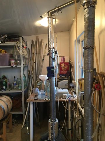

Тем временем процесс идёт. Буфер пока не работает - открыт слив в куб. Зато головы отжимаются с запахом портянок. И это вторая ректификация! Правда я этим спиртом бочку месяц вымачивал...post-3297-0-38252200-1462617412_thumb.jpeg
