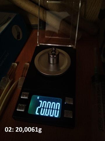

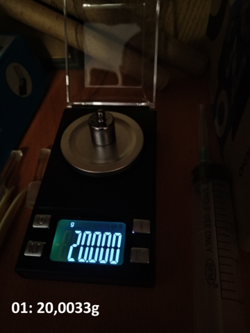

Купил я себе новые весы,
на алике, с диапазоном 100грамм и дискретностью 0,001г. Размером приблизительно с ладошку. Уже действительно выглядят как средство измерения. В комплекте гиря 50грамм  для калибровки весов и пинцет, который только выкинуть.
Сначала весы меня сильно расстроили. Выяснилась крайне неприятная бяка, которую я никак не ожидал. Если груз на весах  кратен грамму ±0,015г, то весы округлят показания до грамма. На следующем фото весы с гирей 20,0033 грамма и гиря 20,0061г. Весы показывают одно и тоже.
1939407603_.thumb.png.b492107c2f17dea99a7d86a3a655f3e0.png367731918_.thumb.png.47621ae50a19868d1be4d24cd127683c.png
Вот она причина восторженных отзывов о точности  весов. А по факту в весах заложен хитрожопый алгоритм округления показаний, если они близки к ровному значению. (Кстати, если кто будет себе покупать гирьки, не берите такие, берите чтобы можно было ставить их друг на друга, чтобы давить на весы всегда в центр)
Не буду расписывать всех моих мытарств как я сыпал соль по гранулам на весы, рвал кусочки бумаги.  Первый негатив прошел, в стену я их не кинул и оказалось что весы просто отличные,главное не использовать грузы кратные целому числу граммов. Например, я положил на весы монетку 10 коп и опять взвесил те же самые 20граммовые гири и разница показаний уже составила как раз 0,003грамма с правильным знаком.

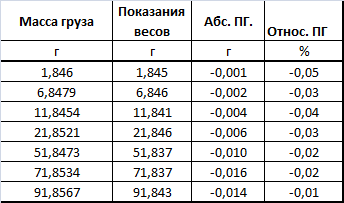

Что я сделал в итоге для проверки показаний. Откалибровал весы гирей 50грамм из комплекта, затем добавил на нее 10коп, тем самым определил ее вес и прогнал весы по диапазону с гирями ранее установленным на лабораторных весах  с добавлением этой монетки.
Комплектная гиря оказалась немного тяжелее  гири 50,0013, но далее  я работал именно с комплектной, ведь все измерения  все равно относительно дистиллированной воды.
Забегая вперед, скажу что в итоге весы оказались просто офигенные. Показания не плавают, ноль держат (конечно ноль надо проверять опять малым весом типа монетки), чувствительность  действительно  соответствует одному или двум знаком дискретности.  А этот алгоритм округления - это заложенная порча замечательных весов, не знаю стоило ли того оно или нет, китайцам виднее.
Ладно, погрешность весов я все-таки установил, как компаратор массы в этот раз не планирую использовать, хотя можно, если использовать "неровный" вес, а какая вероятность что вес пикнометра будет ровным до грамма, да никакая :).
Изменено пользователем Z_h_e

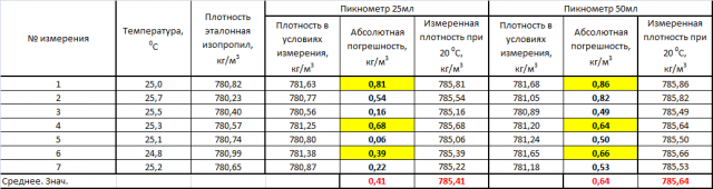

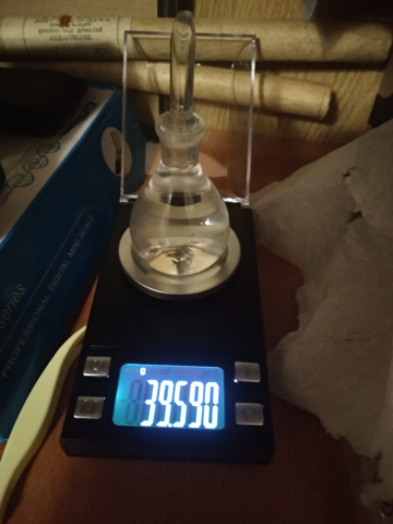

Определяем погрешность метода с помощью таких весов.
Заново определил весы пустых пикнометров. Заново определил вес пикнометров заполненных  деионизированой водой (так же аккуратно пришлось соскабливать пузырьки воздуха со стенок пикнометра).  Объем практически повторился. И затем семь замеров плотности изопропилового спирта, что и раньше. Мог ли он изменить свой состав я не знаю, например воды в себя набрать, хранил само собой закрытым.
Метод все тот же. Стабилизация температуры на воздухе в закрытом шкафу.
Что в итоге вышло.
В данной итоговой таблице нет данных о спиртуозности, тут она не нужна, только измеренная плотность. Желтым цветом выделены  1,4 и 6 замеры, отличаются от остальных тем что термостабилизация была от 12 часов и больше. Смотрите, разница между пикнометрами совсем небольшая.
Применив ту же самую математику, я вычислил, что абсолютная ПГ метода определения спиртуозности ректификата составила для пикнометра 25мл ±0,21% и для 50мл ±0,13%.
Вот они моя  заветная  целевая точность 0,1% объемной доли, ну почти.

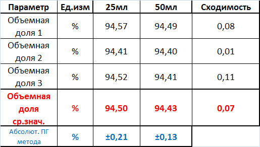

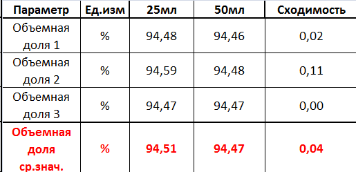

Определяем объемную долю спирта.
Мой спирт кончился, поэтому далее работал на остатках технического.
Заново объем пикнометров не определял. Термостаблизация на воздухе.
Сразу выдаю результат в объемных долях..
Какая прекрасная сходимость и какая офигенная повторяемость, особенно для 50 мл пикнометра. Прям не нарадуюсь, весы рулят.
2 часа назад, Z_h_e сказал:
На третьем замере для 50 мл пикнометра вес был 67,989 и весы радостно выдали 68,000. Пришлось использовать монетку, 10коп куда-то проетерял, сделал ту же операцию с рублем. Какие же твари те кто придумал это округление.
Файл  со всей математикой во вложении.

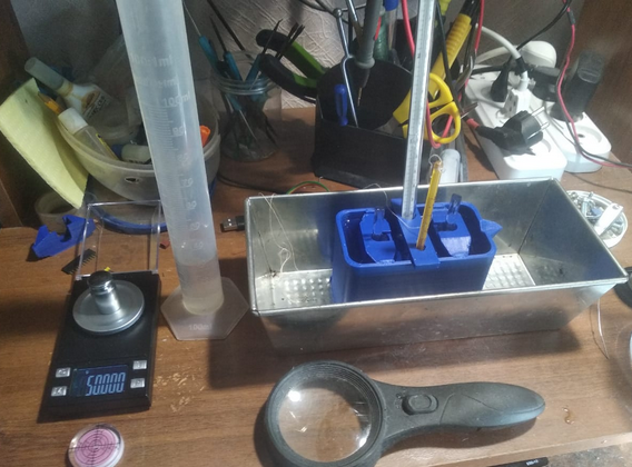

На этом я не успокоился. Напечатал вот такую конструкцию (синий пластик). Аля водяная баня в котороый подвешаны пикнометры. Правда без мешалки и термостаста. В роли мешалки был я (не мешать нельзя, проверил), вместо термостата просто фиксация температуры по ТЛ4, желтый термометр из набора ареометров, просто так.
Замеряется указанный выше  технический спирт.
Итоговый результат тот же что получил на "воздухе", но есть большое НО.  Когда термостаблизириовал  на воздухе, абсолютно все жидкости стояли внутри одного шкафа и выдерживались большие интервалы времени. В водяной бане все было сделано намного быстрее и экстремальнее.
Замер 1.  Спирт был охлажден до 11 градусов перед заливкой в пикнометры. Вода в бане комнатная температура. Время нахождения в бане 30 минут.
Замер 2. Спирт был охлажден до  минус 5 градусов перед заливкой в пикнометры. Время нахождения в бане 1 час 30 минут. Я не хотел так долго, от отвлекли нарядом на кухню.Было хорошо видно, как спирт верхом вытекал из пикнометров при прогреве в бане.
Замер 3.  Спирт нагрет до 45 градусов. Время нахождения в бане 50 минут.  Я хотел 30 минут, но что-то в перфекционизм ударился. Как только опустил пикнометры в баню, сразу просел уровень, так как теперь спирт остывал. Добавлял шприцом. Через 20 минут уровень падал уже медленно, через 30 очень медленно и вряд-ли бы существенно повлияло на результат, но я дождался когда уровень в капилляре пикнометра замер совсем.
Тут совсем офигенная сходимость и повторяемость. Даже для 25мл пикнометра.
По идее следует оценить погрешность метода с использованием термостабилизации в водяной бане, но мне уже влом. Но прилизительно накидал данные в ексел с данной повторяемостью для пикномера 50мл, в общем видимо где-то в 0,06% спиртуозности уложиться можно.
Все оборудование сложил в специальную коробочку и запрятал поглубже в шкаф. Результатами крайне доволен.

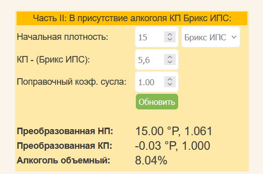

Вот например есть калькулятор, который пересчитывает показания брикс при наличии спирта.
