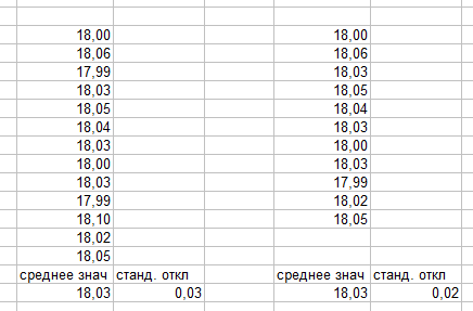

asmel Опубликовано 20 апреля, 2022 Опубликовано 20 апреля, 2022 Не доверяете словам - проверяйте в Экселе Левый столбец измерение на моих копеечных весах содержимого 20 мл шприца Правый столбец выкинуты минимальное и максимальные значения При каждом измерении: ставим пустую емкость на весы, включаем весы, обнуляем вес, сливаем в емкость содержимое шприца, записываем результат измерения
Daniil Опубликовано 20 апреля, 2022 Опубликовано 20 апреля, 2022 @asmel , вот здесь: 18.04.2022 в 00:13, asmel сказал: АСП-3 - 2.2% погрешность при измерении шприц - 0.22% погрешность при измерении Ну что точнее делает измерение?! Даже если учитывать Архимеда. ты сравнивал погрешности при измерении спиртомером и шприцем. Предусмотрительно не написал - погрешности измерения чего именно. Я думал, речь идёт о погрешности измерения крепости спирта путём взвешивания шприца. А оказывается, ты считал массу вылитой из шприца жидкости. анализ самогона методом газовой хроматографии
asmel Опубликовано 20 апреля, 2022 Опубликовано 20 апреля, 2022 33 минуты назад, Daniil сказал: ты считал массу вылитой из шприца жидкости. Да считал массу - остальное все арифметика. Берешь циферки, подставляешь в формулы. Измеряй АСП-3, получишь 95 +/- 1 - вторая значащая цифра. Измерение шприцем дает три значащих цифры. Я же показал Эксельные расчеты..
Daniil Опубликовано 20 апреля, 2022 Опубликовано 20 апреля, 2022 @asmel , пусть ты два раза шприцем измерил плотность, первая масса в твоём примере 18,00/20 = 0,9000 плотность, по стандарту СЭВ это 64,67% крепость Второе измерение 18,06/20 = 0,9030 соответствует 63,39%. Неплохо. анализ самогона методом газовой хроматографии
asmel Опубликовано 20 апреля, 2022 Опубликовано 20 апреля, 2022 2 минуты назад, Daniil сказал: Неплохо. Очень даже нелохо.Я же писал, что засасываю в шприц жидкость до упора штока в торец шприца. Делаем это с дистиллированной водой и с спиртом - в Экселе рассчитываем таблицу соответствия веса спирта и его крепости. И по таблице после каждого измерения видим крепость спирта.
