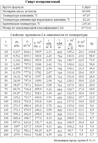

Daniil Опубликовано 13 апреля, 2022 Опубликовано 13 апреля, 2022 24 минуты назад, Z_h_e сказал: Может какой изопрпил? Его продают недорого и пишут 99,9%. Ну измерь изопропиловый спирт и отпишись здесь, что получается. Обсудим. Вот какая-то табличка есть, правда, не знаю её происхождения: Можно интерполировать для твоей комнатной температуры. 30 минут назад, Z_h_e сказал: Большинству форумчан не нужны такие понятия, это логично. Ты сам поднял вопрос о погрешностях, хотя большинство форумчан они не интересуют, как и пикнометры. Нужно различать точность измерения и правильность. Точность ты можешь установить сам, измерить плотность спирта, скажем, 7 раз из одного бутыля, найти среднее, СКО и другие метрологические характеристики. И при этом правильность может быть никакая, то есть ты можешь с хорошей воспроизводимостью получать крепость спирта 95,8%, когда там фактически 96,6%. И ты про это не узнаешь, так как погрешность систематическая - или весы врут в одну сторону, или калибруешь не по той воде, или капли в горле не вытираешь и от того больше измеренная масса и больше рассчитанная плотность, или спирт у тебя успевает испаряться из пикнометра, или пользуешься не теми формулами и таблицами, и т.д. 1 анализ самогона методом газовой хроматографии
