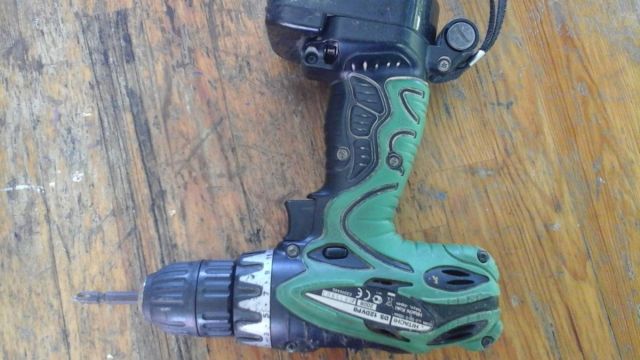

awa78 Опубликовано 21 августа, 2016 Опубликовано 21 августа, 2016 от и я логики понять не могу... Восемь лет уже. .а пашет как новый если бы не аккумы. ..
Glog Опубликовано 21 августа, 2016 Опубликовано 21 августа, 2016 Восемь лет уже. А я купил за 1 тыр, козий, китайский. В кейсе, сверла пластилиновые. Сверлить можно только дерево. Аккумуляторы внутри батареи 800 мА. Хватило на год. Разобрал, собрал из 2-х одну батарею. Обзадачился переделкой под литиевые. Все куплено. Едет. Соберу-покажу. Ох уж эти сказочки! Ох уж эти сказочники!
awa78 Опубликовано 21 августа, 2016 Опубликовано 21 августа, 2016 [member=Glog],расскажи потом...а то семь рублей чет жаба душит...Это лучший шурик что я видел, японец..а щас они китайцы, и года не ходят если нормально эксплуатировать...а может у вас и для него есть рублика по полтора? ;) я бы взял пару...
Glog Опубликовано 21 августа, 2016 Опубликовано 21 августа, 2016 взял пару... Ты бы батарею своего шурика сфотал. На сколько вольт? Я в Леруа буду, чикну цену на литиевые батареи. Даже если по корпусу не подойдет, можно будет кишки переставить. Ох уж эти сказочки! Ох уж эти сказочники!

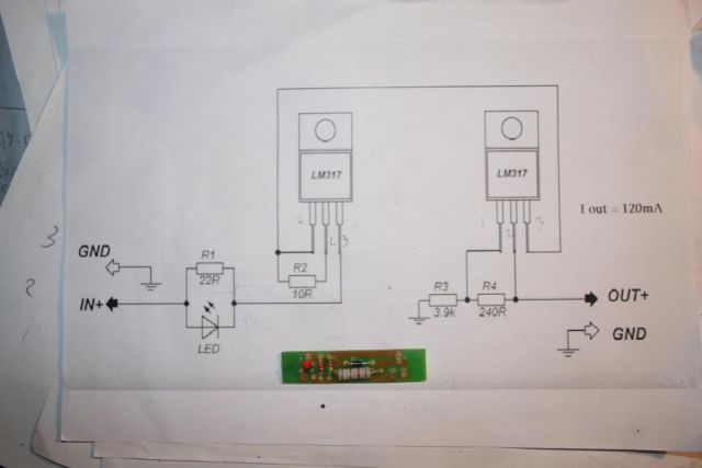

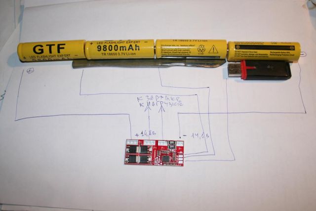

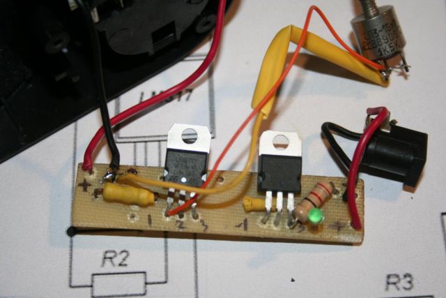

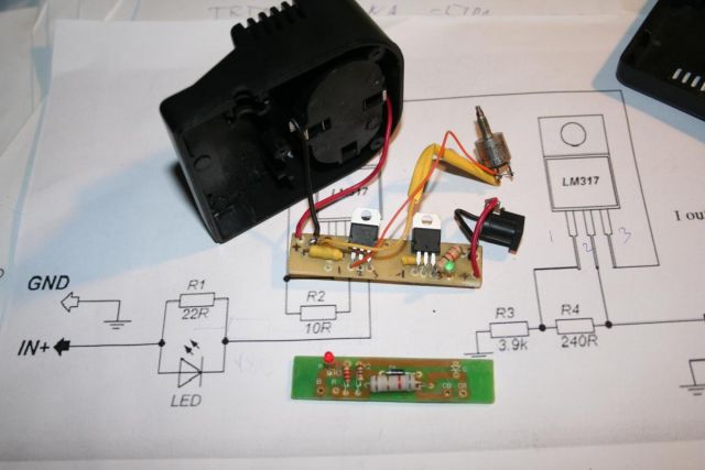

Glog Опубликовано 5 сентября, 2016 Опубликовано 5 сентября, 2016 (изменено) Почта как подгодала. Сегодня забрал посылки 3 шт. В двух были аккумуляторы 8 шт. В другой 2 балансировочные платы. В жопе давно свербило. Надел очечки. Включил паяльник и неспешно забацал одну батарею на 14-16 вольт с балансировкой. А заряжать ее чем то надо. Собрал зарядку с контролем выходного напряжения и ограничителем зарядного тока на кусочке стеклотекстолита. Старую плату использовал в качестве донора. Взял оттуда один светодиод. Писать как работает не буду. Все понятно без слов. К своему стыду не смог припаять медный провод от батареи к контактам выходящим к заряднику и шурику. Припой не смачивал металл ни после хлорного цинка, ни после ортофосфорной. Забил. Обернул медный провод вокруг контакта. Установил на место. Держится. Шуруповерт крутит. На аккумуляторах написана какая то немеряная цифра ёмкости. Не обращаю внимания. Покажет 2,0-2,5 А*h- будет отлично. После 800 мА*h никелькадмиивых. Для балансировочной платы требуется входное напряжение 16,8 вольта. Это значение получилось при сопротивлении резистора R3 - 3.5 кОм. Такого сопротивления в кассе не нашел. Оставил подстроечник внутри зарядки. Если кому то нужны ссылки. скину. Но смысла нет. Все железки обычные. Ничего уникального нет. Ток заряда получился 130 мА. Заряжать батарею будет долго. Если кто то работает на стройке и торопится, нужен ток заряда 1 А. Для этого уменьшите сопротивление R1 до 2,5-3,0 ом. Но придется поставить оба стабилизатора на радиаторы. Изменено 5 сентября, 2016 пользователем Glog Ох уж эти сказочки! Ох уж эти сказочники!
