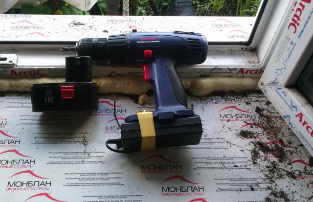

Zapal Опубликовано 12 августа, 2016 Опубликовано 12 августа, 2016 (изменено) Я на стройке - полностью добил обе батареи шуруповерта. Новые купить нельзя такого формата... ( габаритные размеры).. Что за политика производителей, мля.. каждые несколько лет - менять типоразмеры аккумуляторов - новые не подходят по размерам с шуруповертам старым, выпущенным 5 лет назад.. Короче - купил блок питания для ноутбука - 19 вольт, 5А. Разобрал старый аккумулятор - и к его контактам подпаял блок питания.. И примотал все это дело - синей изолентой.. Без синей изоленты - работать не будет. ))). Шуруповерт стал электрическим.. ( от сети 220 вольт). Зато меня не бесит ситуация - когда через 10 шурупов - надо ставить аккумулятор на зарядку.. Отработал на блоке питания - все лето.. Доволен.. Крутит как зверь - на новом аккумуляторе.. Изменено 12 августа, 2016 пользователем Zapal

Zapal Опубликовано 12 августа, 2016 Опубликовано 12 августа, 2016 Изначально - шурик 18-и вольтовый.. И найти блок питания на 19 вольт - в наших краях несколько проблематично.. Стоят в пределах 900 - 1200 рублей. А вот с шуруповертом на 12 вольт - все намного проще.. это очень распространенное напряжение.. Во многих магазинах торгующими телевизорами или мониторами есть такие блоки на 12 вольт. ( их обычно называют блоки питания - для телевизоров и мониторов) И стоят всего 400-500 рублей.. Для шуруповерта покупать с выходным током - не менее 4 А.. (иначе возможно что будет - срабатывать защита на блоке питания) 1

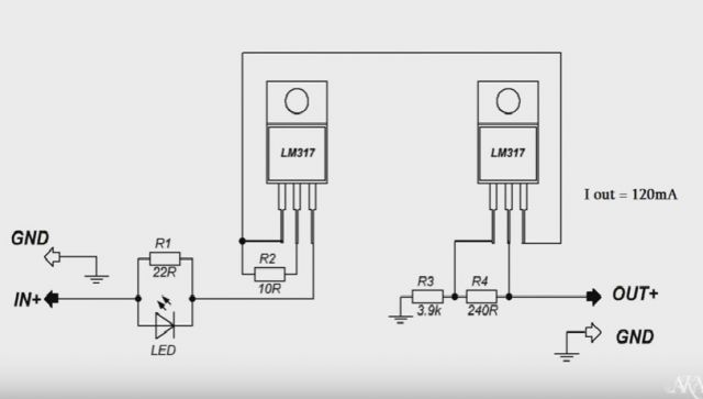

Glog Опубликовано 12 августа, 2016 Опубликовано 12 августа, 2016 (изменено) ЗЫ. Свою зарядку переделал. Была тупая-тупая. Два огонька. Красный, если подключен БП, который дает 28 вольт. Зеленый, если подключен аккумулятор. Внутри ограничитель тока со стабилитроном, который должен бы ограничивать выходное напряжение до 18 вольт. Стабилитрон пробило и все 28 вольт шуровали на зарядку аккумулятора. Починил, сначала поставил стабилитрон на 18 волть. Советский Д815Ж. Греется под 100 градусов при зарядке. Выкинул, собрал по схеме ниже. Первый каскад - стабилизатор тока. Задет ток зарядки 120 мА. Аккумуляторы NiCd на 800 мАч 12 шт. Второй каскад - стабилизатор напряжения на 17 вольт. 1 резистор на 1 вт. Через него идет весь ток заряда. Кагда напряжение на аккумуляторе достигает 17 вольт, это примерно 1,41 на банку, ток уменьшается, светодиод гаснет. Остальные резисторы 0,125/0,25 вт. Подстроечником можно выбрать напряжение на выходе. Схема универсальная. Работает и на 12, и на 14,4, и на 18 вольт. в шуруповертах - встроенный ШИМ регулятор.. он делает пуск - плавным. У моего нет ничего подобного. Изменено 12 августа, 2016 пользователем Glog Ох уж эти сказочки! Ох уж эти сказочники!

Zapal Опубликовано 13 августа, 2016 Опубликовано 13 августа, 2016 (изменено) У меня шуруповерт "Кратон". покупал 6 лет назад.. На совесть сделанный аппарат. Совместное предприятие Россия-Китай.. собран в Комсомольске-на-Амуре. Плавный пуск, тихо работает. Менять ни на какой другой - не собираюсь.. Весь дом на нем построил.. Теперь таких аккумуляторов - вообще найти не могу.. Возят продавцы - на заказ.. по 1500 рублей за штуку.. Мля.. слов нет.. Была бы моя воля, законодательно обязал бы всех производителей электроинструментов продавать аппараты с аккумуляторами - только при наличии блока питания ( дополнительно к аккумуляторам).. Сослался бы на экологию... аккумуляторы - тоже вредны.. )).. В общем - проблемы с электронными, импульсными блоками питания - могут быть только у тех шуруповертов, где нет ШИМ регулятора.. ( плавная регулировка скорости вращения).. В момент включения - импульсный ток мотора - может заставить сработать защиту блока от К.З.. С плавным пуском - таких проблем нет.. У моего шуруповерта - ток трогания с места 2 Ампера. потом падает примерно до 0,6 А. ( на холостом ходу) Под нагрузкой - не превышает 4 А.. Изменено 13 августа, 2016 пользователем Zapal

Zapal Опубликовано 13 августа, 2016 Опубликовано 13 августа, 2016 (изменено) .неэстетично. Согласен.. но строительство под угрозой, надо потолок обшивать - а зима уже на подходе.. Время поджимает.. Да и жаба давит - отдавать торгашам деньги.. Плевать на эстетику, один хрен на шуруповерт - кроме меня смотреть некому.. ))) Но я этот блок питания вскрывал, там входной фильтр - 1/4 платы занимает.. Зимой плату блока выну, фильтр отрежу лобзиком - размещу отдельно.. И засуну всю плату - в корпус от пустого аккумуляторного блока.. он весьма просторный.. места хватит с избытком.. Будет глаз радовать... ))). Решил проблему шуруповерта в гараже такой машинкой Немного завидую.. наши торгаши - такое не возят, ибо их аккумуляторный бизнес накроется.. Изменено 13 августа, 2016 пользователем Zapal
