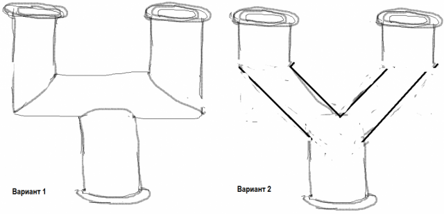

AlexRed Опубликовано 4 июня, 2020 Опубликовано 4 июня, 2020 Есть кто живой в теме? Прошу совета опытных товарищей, хочу ускорить процесс ректа поставив две трубы вн 50, но чтобы не дырявить крышку куба хочу сварить тройник, но сомневаюсь какой вариант выбрать 1 или 2. И вообще имеет ли этот вариант право на жизнь. Р.Ы. Тройник тоже из 2" вн 50
alexeyT Опубликовано 4 июня, 2020 Автор Опубликовано 4 июня, 2020 @AlexRed первый. Высота меньше. Не забудь про УПО, достаточно нижнюю трубу на сантим выпустить и в пазуху трубку воткнуть 1 1
AlexRed Опубликовано 5 июня, 2020 Опубликовано 5 июня, 2020 Т.е. сделать УНО отбирать "каку" пред разделением или что?
alexeyT Опубликовано 5 июня, 2020 Автор Опубликовано 5 июня, 2020 угу. Оно каши не просит... Не нужно - заткнул трубочку 1
