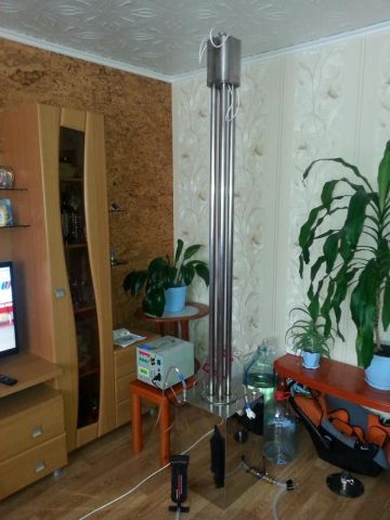

Капитан_Немо Опубликовано 16 апреля, 2018 Опубликовано 16 апреля, 2018 Ну вот и я запустил свой многотрубник. Это 4 трубы ф50, высота в сумме 1850, насадочной части 1800, все трубы набиты насадкой 3х3 от Влада. Автоматика по одной СТХ на каждую трубу, плюс РМВ-К на тене 3 кВт Перегонялось около 10 литров подготовленного на линасе сахарного сырца 92 градуса. Режим работы: мощность 3 кВт грязными, чистая порядка 2400-2500. Отбор по 600 мл в час на трубу оказался оптимальным. Поначалу просохатил расчет отбора после калибровки, и влупил 900 мл в час вместо 600. Когда температура полезла вверх уже через 40 минут, нашел ошибку в расчете, и выставил правильные для такой мощности 600 мл на ствол. Кстати, высота колонны и параметры насадки полностью компенсировали ошибку, и говно в отбор в ощутимых на нюх и вкус количествах не попало. Что имеем на выходе. Около 300 мл голов, отобранных тремя залпами по 30 секунд с интервалом в 600 сек между залпами. Порядка 6 литров товарного спирта, но здесь надо сделать оговорку: в одном из дефлегматоров треснула пайка, и спирт весело тек из трещины под утеплитель. По моим оценкам, так я потерял еще около литра. Крепость спирта, измеренная на следующий день, составила 96,4 при 19 градусах на жидкостном термометре, что после пересчета дает 96,8. Любопытно вела себя автоматика. Стабильная температура держалась почти весь отбор, в настройках стояло 20-процентное снижение. Когда пошла температурная свечка, потенциал снижения отбора был выбран минут за 15-20, после чего отбор по всем четырем стволам прекратился. Температура в кубе в момент начала плясок была 94, а в момент прекращения отбора 95. Это говорит о том, что колонна держала сивуху до последнего. Ну и временные показатели. Разгон - около 30 минут. На себя - 2 часа. Отбор голов - 30 минут Отбор тела - 3 часа. Итого за 6 часов можно получить 7 литров весьма качественного спирта из подготовленного сырья. Для сравнения: на полутораметровой колонне со 140 см липецкой 3,5 у меня уходило на это около 18 часов. Наверное, если бы я слил колонну после прекращения отбора, я получил бы еще литр/полтора оборотки. Но я не разобрался до конца с автоматикой, и не понял, как это сделать. К тому же обнаружил дыру в дефе. Что в дальнейших планах. Запаять дефлегматор. Воткнуть тен 4 кВт вместо 3 (под вопросом). И освоить слив колонны. Но пока и так результатом более чем доволен. 4
