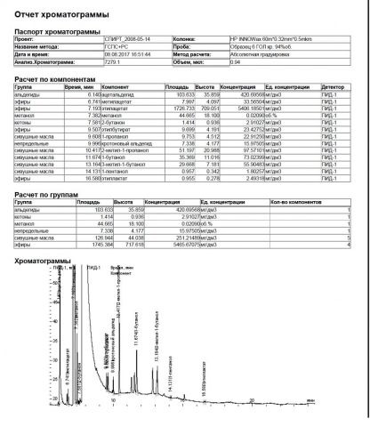

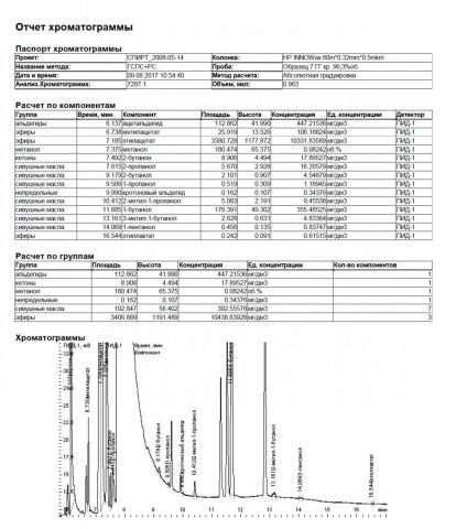

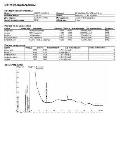

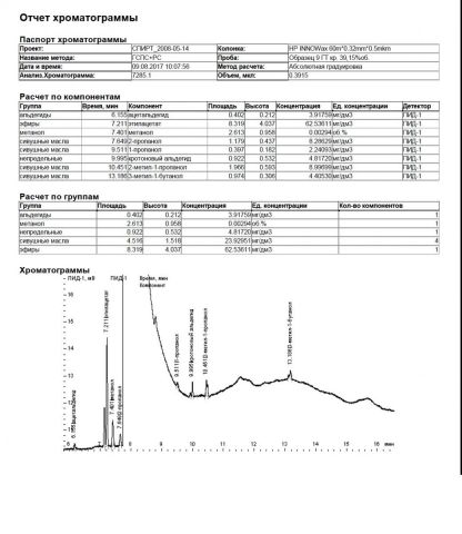

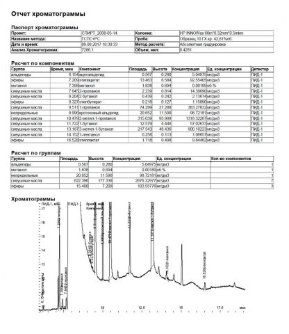

alexeyT Опубликовано 9 августа, 2017 Автор Опубликовано 9 августа, 2017 отбор голов на Драконе исходник последовательно - ГГ (головы от голов), ПГ - подголовники, Т- тело, Хв - и так ясно... 3
