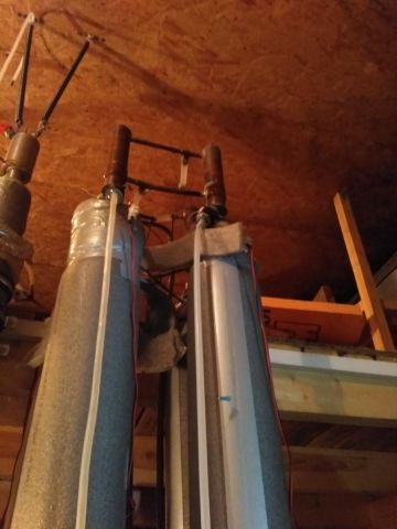

alexeyT Опубликовано 31 июля, 2017 Автор Опубликовано 31 июля, 2017 (изменено) ГХ с Дракона 4 трубы ф51 х х1500. Один деф поддуривает.ю потому отбор - около 3 л/час на мощности около 3000 ватт\ . Изменено 31 июля, 2017 пользователем alexeyT 2
xOther Опубликовано 31 июля, 2017 Опубликовано 31 июля, 2017 (изменено) Лёх, две 51-ые трубы по полтора метра? А насадка какая? Краник снизу на резделитель ставил? Мля, дохера вопросов, интересно - жуть)) Изменено 31 июля, 2017 пользователем xOther Медные дистилляторы/дефлегматоры/царги,автоматика и др.Медь, фитинги с доставкой.Наборы для самостоятельной сборки.
alexeyT Опубликовано 31 июля, 2017 Автор Опубликовано 31 июля, 2017 [member=xOther], 4 трубы, дядя. На разветвитель 51 1500 высота
Капитан_Немо Опубликовано 31 июля, 2017 Опубликовано 31 июля, 2017 Это получается, он по литру с трубы льет? Это с обычного сырца или с подготовленного?
alexeyT Опубликовано 31 июля, 2017 Автор Опубликовано 31 июля, 2017 (изменено) с подготовленного ВЧЕРА зарядил 26 л голов +9 л воды тэны накрыть. с 4-х труб отбор голов был примерно 800 мл/час. Если бы РМВ-к не сдох, отобрал бы за 4.5 часа.... Изменено 31 июля, 2017 пользователем alexeyT

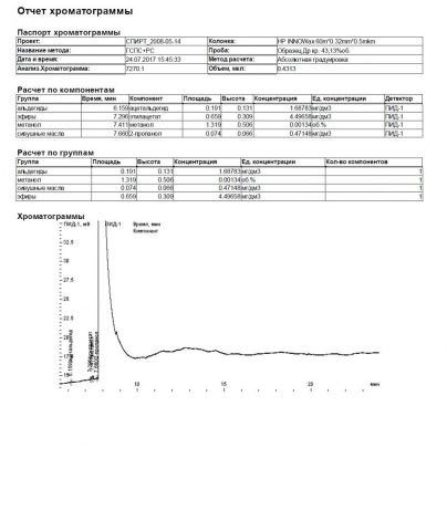

alexeyT Опубликовано 31 июля, 2017 Автор Опубликовано 31 июля, 2017 [b][member=xOther][/b], если седня починю - отправлю на ГХ исходник - головы от голов - тело
Капитан_Немо Опубликовано 31 июля, 2017 Опубликовано 31 июля, 2017 Так меня интересует, сколько в час можно иметь спирта с четырех труб при условии, что сырец отлинусячен на КТ.
alexeyT Опубликовано 31 июля, 2017 Автор Опубликовано 31 июля, 2017 [member=Капитан_Немо], до 4 л. На ф 51 2 метра

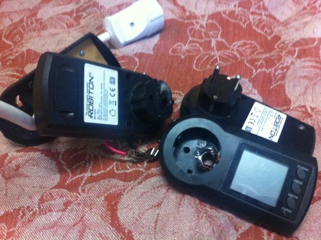

xOther Опубликовано 1 августа, 2017 Опубликовано 1 августа, 2017 гыы) а у мну ваттметры наипнулись... Мутю отдельный выход на них.. Сами по себе работоспособны.. пока)) сцуки пишут до 16 ампер, а тэн 3 кВт их выжигает.. Медные дистилляторы/дефлегматоры/царги,автоматика и др.Медь, фитинги с доставкой.Наборы для самостоятельной сборки.
alexeyT Опубликовано 1 августа, 2017 Автор Опубликовано 1 августа, 2017 [member=xOther],уже 2 выкинул
xOther Опубликовано 1 августа, 2017 Опубликовано 1 августа, 2017 Ну у меня всего два.. попробую вход и выход на отдельных разъёмах сделать.. думаю ещё попашут.. жалко за новые по 600-700р платить. Медные дистилляторы/дефлегматоры/царги,автоматика и др.Медь, фитинги с доставкой.Наборы для самостоятельной сборки.
Виктор Крюгер Опубликовано 3 августа, 2017 Опубликовано 3 августа, 2017 Мне думается, что четыре колонны можно было просто на 4 клампа присоединить.. У каждого свой деф. Пусть работают каждый в своем режиме.
alexeyT Опубликовано 3 августа, 2017 Автор Опубликовано 3 августа, 2017 Мне думается ДР-2 так и сделан. 4 молочки 2". ф 51 по 2 метра. Дефа 2, на 2 трубыкогда соберешь 4 дефа с 10+ шлангами для воды и тройниками - поймешь.... маленькие дракончики(4хф42) под НДРФ так и сделаны. зрелище не для слабонервных....
