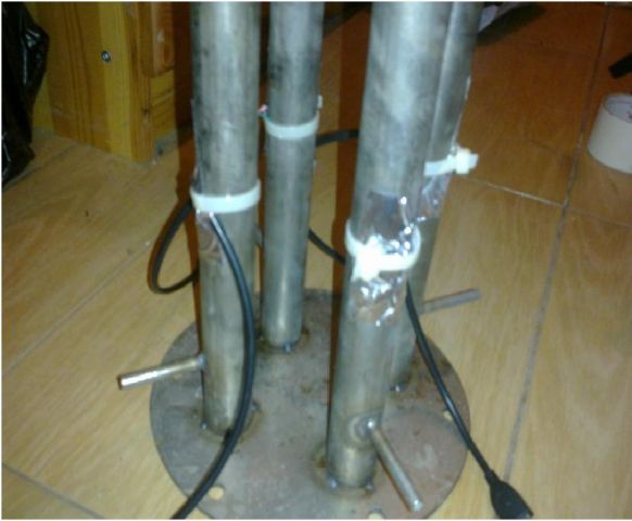

1. первый вариант - 4 трубы Фвн=25, высота 1500. ЕДИНЫЙ деф
это УО, 4 возвратные трубки и одна - отборная, по центру
РМ2, по 250 мл РАН-2.07 + СПН-4 500 мл

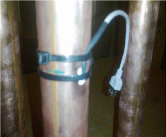

датчики Т - в 15 см от низа, к трубкам нижним можно манометры подключать
манометр на кубе
ВМ8036
промучился 2 дня... на НГ праздники
в первый день одна труба ни в какую не стабилизровалась, пришлось на след день  все возвратные трубки с ГЗ ставить и зажимы Гофмана. при определенных манипуляциях с возвратом удавалось и "упертую" трубу застабилизировать, но тут же другая трубу "уплывала" по Т
короче говоря, идеально засыпать насадку крайне тяжело. соответственно, найдется труба с мЕньшим сопротивлением пару, куда он и попрет приоритетно. в ГЗ все это очень хорошо видно было, столбик флегмы ПОСЛЕ перегиба удерживался паром снизу.

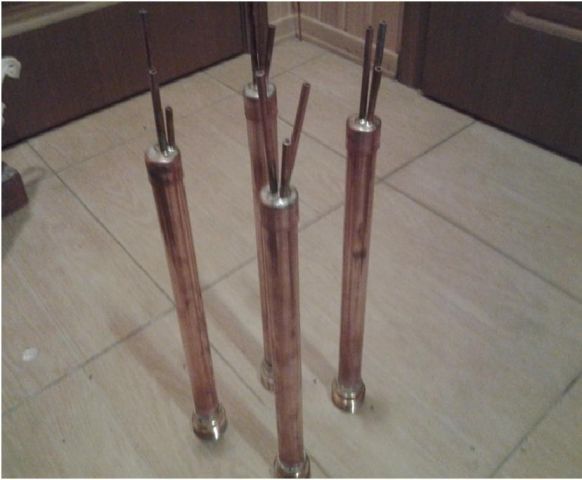

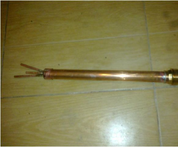

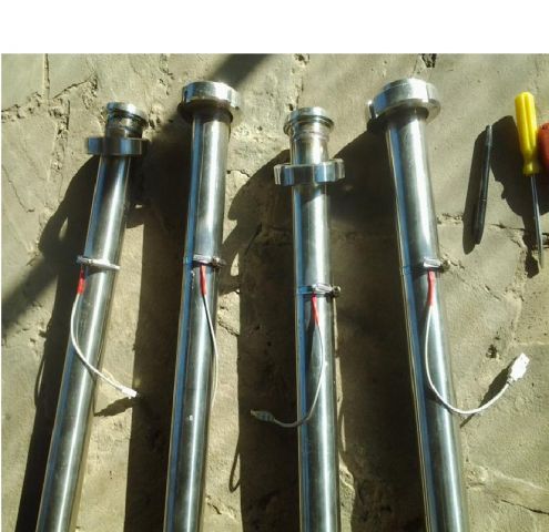

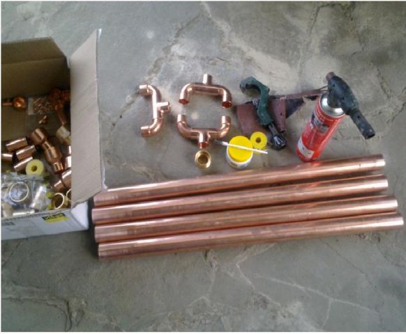

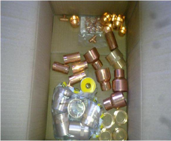

2. пошел в сторону раздельных дефов. с нержи делать не стал, вспомнил молодость... медь луженая
по мере готовности прикручивал дефы...
4й допаял, но ставить не стал - не хватило комплектухи для воды, да и имеет смысл всю подводку перелопатить...
короче говоря, на 3х дефах работа на себя со стабилизацией Т при небольшой мощности нагрева вышла почти сразу.

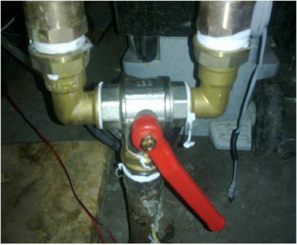

перераспределитель пара по трубам
работает, короче
видимо, УЧИТЕЛЯ у меня были АКУЕННЫЕ!!

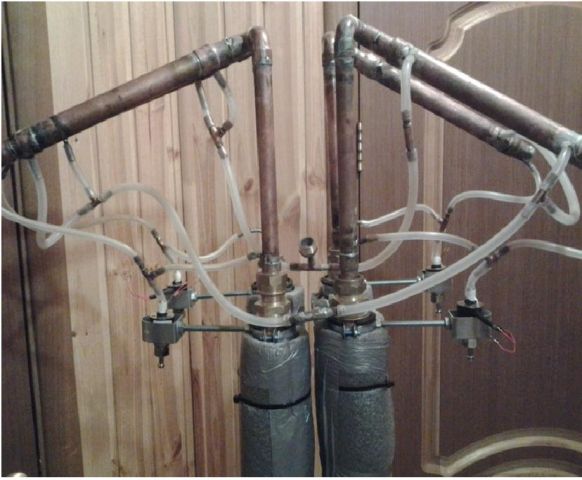

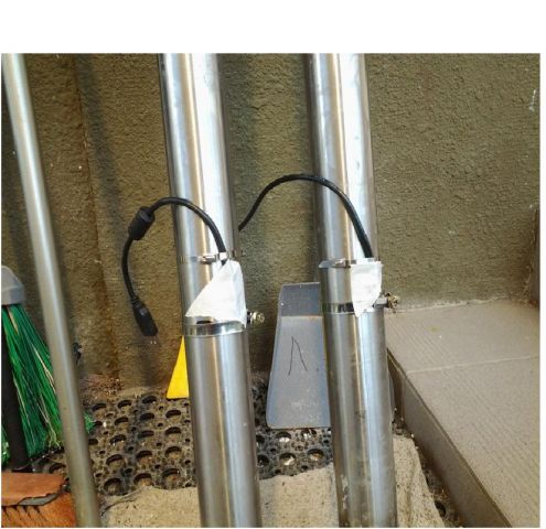

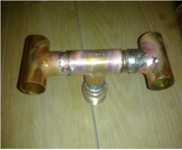

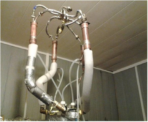

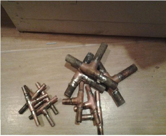

3. раздельные дефы, Канделябр Зеленого
отчет перед отправкой

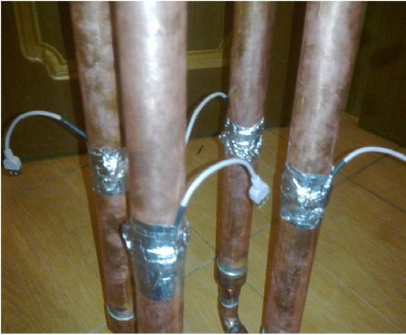

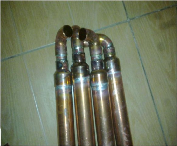

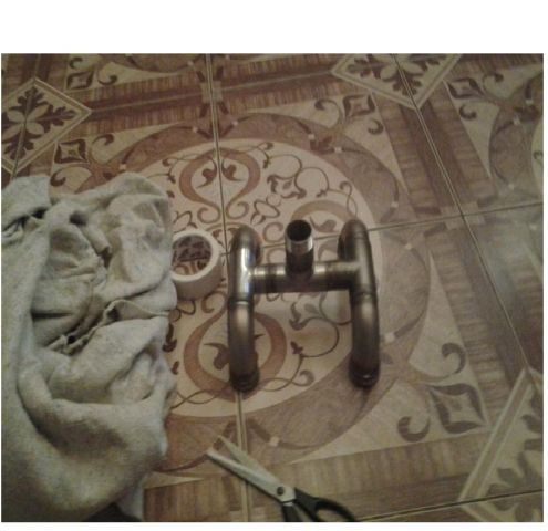

паяем нижнюю крестовину. 3 тройника
паяем уголки к царгам
собираем в кучу, отбив по уровню

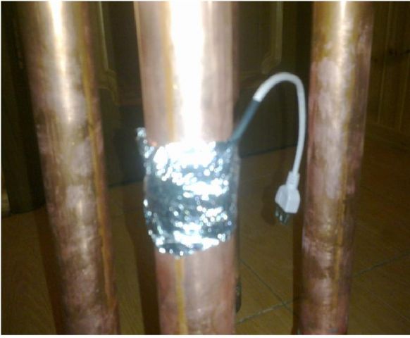

установка датчиков
утепляем

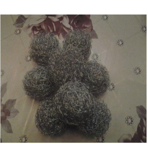

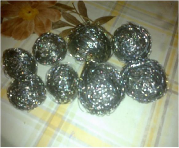

набиваем
  • + репутация 3
3.1 Канделябр Зеленого. Окончание

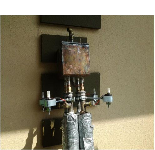

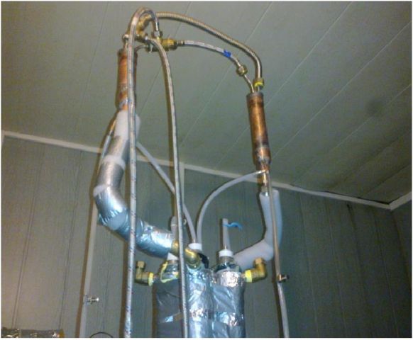

обратите внимание на хомуты наверху. под клапана

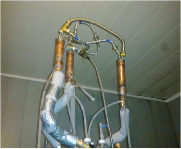

Деф ХП
не понравился...переделал на клюшку-рубашку
мелочевка...
готово
цель (4 л НДРФ-95.5%+)достигнута....

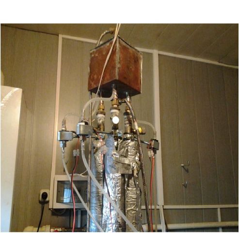

4 Дракоша с единым дефом
эскиз...
дракоша
начало реинкарнации...
Добавлено через 3ч. 11мин.:
утренняя зарядка.,,,

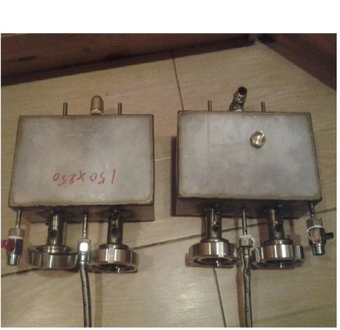

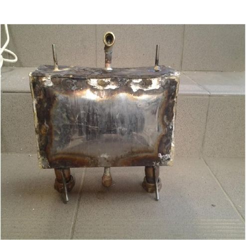

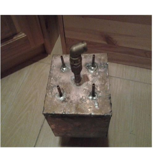

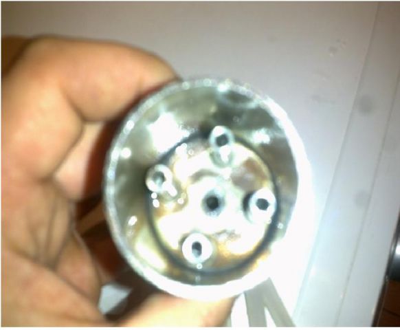

допаял деф на Дракошу, опрессовал. вроде не течет....
внутри припаяны к основанию 4 огрызка ф35. сверху заглушены.
и 4 трубки от входа воды, тангенциально направленные на ф35
сверху от заглушек  - ТСА. их видно на фотке
Дракоша практически готов к полетам....
Посл. ред. 20 Июн 15, 09:50 от alexeyT
ПОСВЯЩАЕТСЯ СЕРЖУ1! последнему из могикан...
напомню, деф гибридный, охлаждение 4х раздельных камер общее
в кубе 10 л хвостов  + 5 л воды. примерно 1.5 л ас
с головами не морочился, не охота

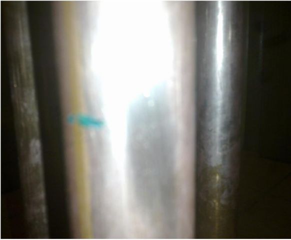

на стадии запуска выяснилось, что 1 датчик на 4й трубе дурит. не мудрено, 1.5 года в сарае пылился Дракоша
заглушил 4ю. не принципиально
разгон, стабилизация, на себя 30 мин
1. 1200 ватт, давление 7/8, отбор 250 мл с трубы. 96.4%
2. 1000 ватт, давление 5/6, отбор 250 мл с труьы. 96.3%
3. 1000 ватт, давление 5/6, отбор 210 мл с трубы. 96.5%
4. 1200 ватт, давление 7/8, отбор 210 мл с трубы, 96.6%
Посл. ред. 21 Июн 15, 20:48 от alexeyT
  • + репутация 3

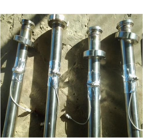

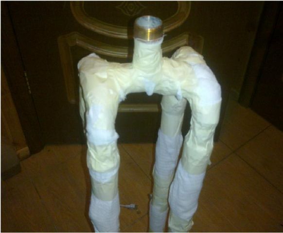

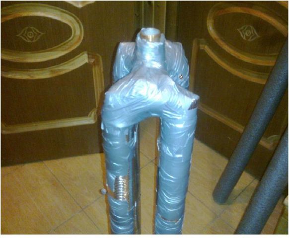

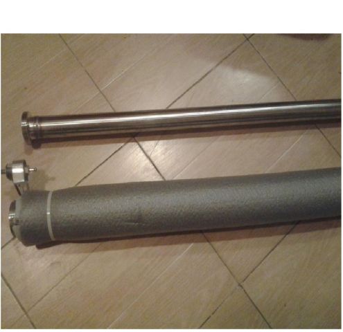

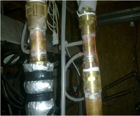

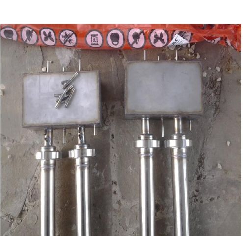

5. Дракон - 3. Технологический облом
нержа 0.4, пайка  ТП 30% серебра. ни хрена не интересно, еще один спаяю и забуду как стррашный сон
в данном случае смешная цена (припой ) не компенсирует гимор...
Ответ #10813: 02 Авг 15, 07:34, через 9 мин
Ответ #10842: 02 Авг 15, 15:00, через 3 мин

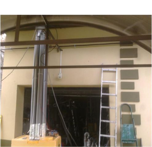

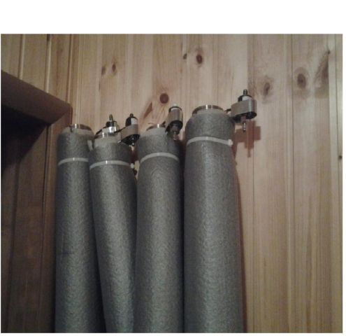

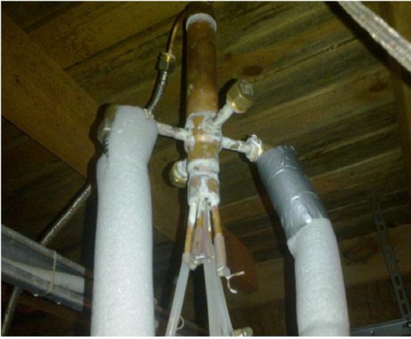

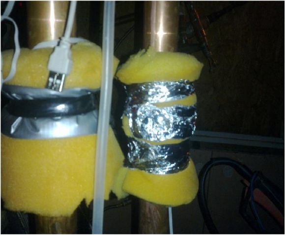

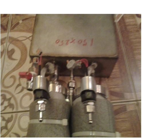

во, 2 АНАЛ изатора...

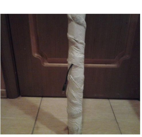

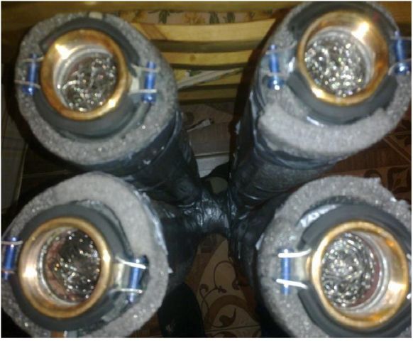

первый слой. ватин
2й слой. трубный утеплитель ф60+  и скотч металлизированный
3й слой. трубный утеплитель ф89

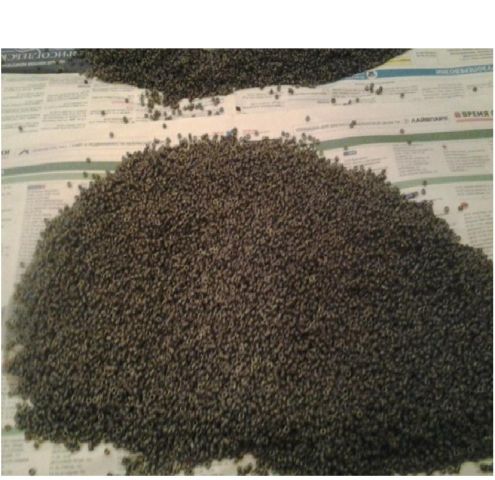

осталось насадку сыпануть...
усе...и скотч
Посл. ред. 11 Авг 15, 13:54 от alexeyT
  • + репутация 3

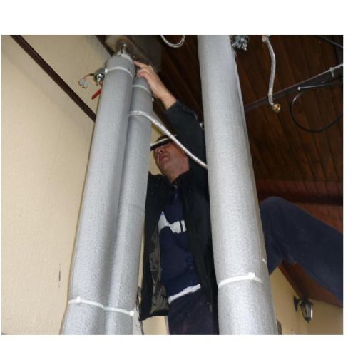

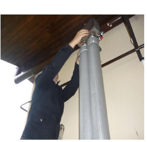

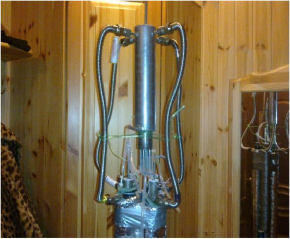

6. Дракон -4. Апофеоз
понеслось..
подарки от Джоллера
подготовка к приезду Бабайки....
чтобы на этот раз пил КОФЕ и гонял Хлопчиков...
Посл. ред. 07 Окт 15, 09:39 от alexeyT

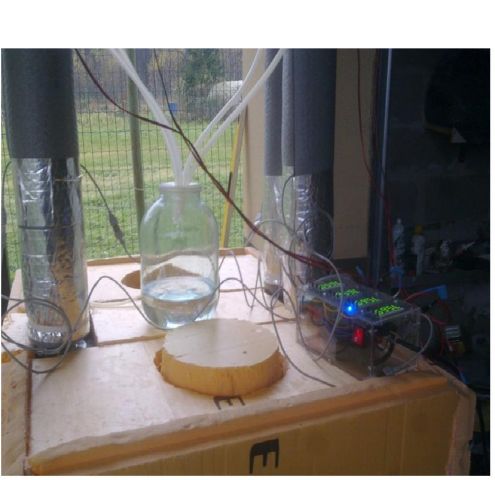

а ВО, оба дефа приведены в полную боевую... по воде... осталось тройники на отбор прицепить
первые 8л...
во, первая пошла...
Посл. ред. 10 Окт 15, 12:18 от alexeyT
ну вот и фффсе...
совсем фффсе...
Посл. ред. 11 Окт 15, 12:50 от alexeyT
фотосессия...
  • + репутация 4
    6.1 Дракон-4. окончание
20 минут
55 минут
Посл. ред. 26 Окт 15, 09:17 от alexeyT
..как то так сие происходило...
короче, за 5 часов отжал 15 л спирта. 1500 голов до этого
РАБОТАЕТ!!!!
ДРАКОша летает....
пысы. на отборе 5 л/час крепость упала до 96.4%....
  • + репутация 3

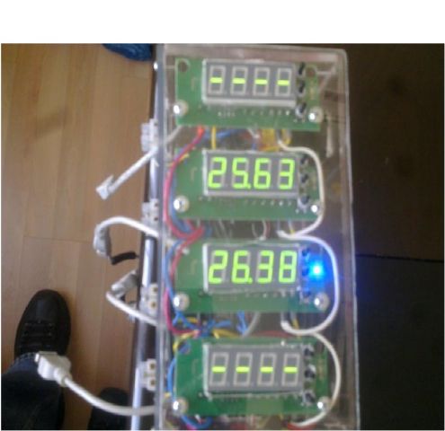

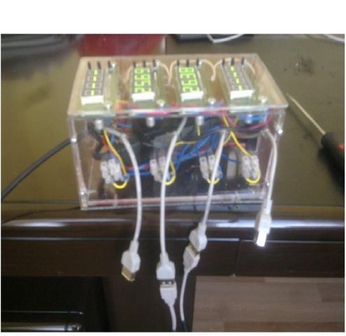

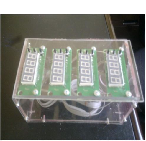

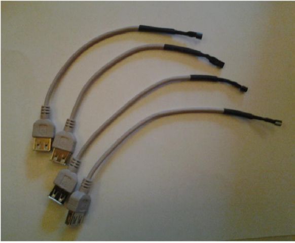

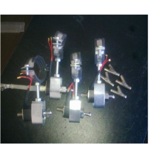

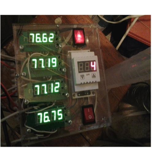

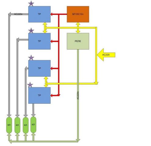

7. автоматика многотрубников

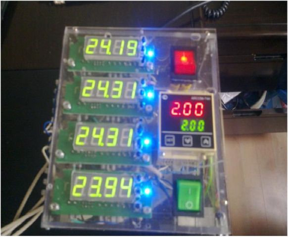

автоматика. 4х канальный ТР с реле времени (ШИМ)
sia, ничего интересного. тривиально. все из покупных комплектух
4 шт sth-0024 (ТР, звездочка - датчик Т)
arcom T44 (реле времени)
4 шт Ar-HX3 (КЛапан)
PS 220vAC/12v DC (БП)
4 независимых ТР, ШИМ общий
Аптекарь, как обещал...
Посл. ред. 07 Авг 15, 10:04 от alexeyT
4-х канальный ТР с раздельными ШИМами и декрементами...
4х канальная автоматика на спирт, старт/стоп-ШИМ-декремент. Для 4-го Дракона.
  • + репутация 5
