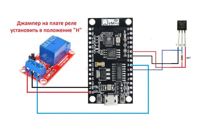

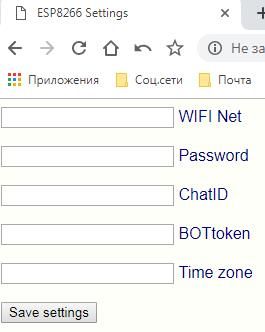

leon013 Опубликовано 10 января, 2022 Опубликовано 10 января, 2022 (изменено) Все управление происходит в чате телеграм. Что может: 1. При отключенном режиме термостата удаленное управление нагрузкой. 2. Режим термостата. Температуры включения и выключения обогревателя задаются отдельно. 3. Возможно использование твердотельного реле вместо приведенного на схеме механического. 4. Вывод данных о температуре по запросу или периодично (задается в настройках). 5. Все настройки сохраняются в памяти устройства. При первичном запуске НИКАКИХ настроенных параметров нет. Схема проста до безобразия. 1.Плата NodeMCU (ESP8266). 2.Модуль механического реле (красная плата с выбором управляющего сигнала , высокого или низкого уровня) 3.Датчик температуры DS18B20 4.Резистор 4.7кОм 5.Прошивка устройства возможна "по воздуху". Первоначально - только с ББ. Еще пара картинок. Все подробности в инструкции (как создать бота, как настроить ). Гугл тоже никто не отменял.... Инструкция : term_light.pdf Прошивка : term_light_v1.00.bin З.Ы. 1.Все материалы предоставляются "как есть". 2.Все риски по оборудованию вы берете при изготовлении на себя. 3.Прошивка возможно будет исправляться или дорабатываться , но это не точно (по наличию у меня свободного времени). 4.Исходники не предоставляю. Изменено 10 января, 2022 пользователем leon013 1 7 Автоматика для дистилляции и ректификации на PIC

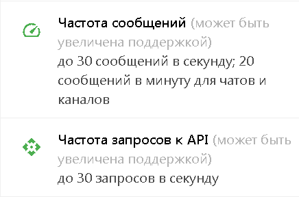

Датчик Самогоныч Опубликовано 21 марта, 2022 Опубликовано 21 марта, 2022 16 минут назад, leon013 сказал: тогда бы он эту лавочку с ботами давно уже бы прикрыл. Не знаешь, может у него есть ограничение по частоте и количеству обращений? Я что-то по этому поводу ничего не нашёл. 17 минут назад, leon013 сказал: Да и другой альтернативы особо и нет... Да есть конечно. Делать белый IP и поднимать свой сервер. Но уж больно с IP хлопотно.
leon013 Опубликовано 21 марта, 2022 Автор Опубликовано 21 марта, 2022 2 часа назад, Датчик Самогоныч сказал: Не знаешь, может у него есть ограничение по частоте и количеству обращений? https://limits.tginfo.me/ru-RU Но лучше запрос чаше чем раз в 3 секунды не делать... где то вычитал на форуме, не помню уже на каком... 2 часа назад, Датчик Самогоныч сказал: Делать белый IP и поднимать свой сервер Свой сервер чего? 2 часа назад, Датчик Самогоныч сказал: Но уж больно с IP хлопотно. VPS на удаленной машине как вариант... Автоматика для дистилляции и ректификации на PIC
