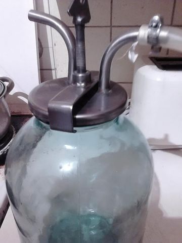

Добровар Южный поток Опубликовано 3 марта, 2016 Опубликовано 3 марта, 2016 (изменено) Добрый вечер. Собирая бюджетный самогонный аппарат, немалую роль играет в ценовом сегменте куб, бак, кастрюля, или бидон. Львиную долю при сборки стоит посуда. Многие самогонщики работают по вахтам на северах, и нет возможности купить что то горячительное что бы после вахты отдохнуть. Я думаю что есть вариант сделать каждому бюджетный аппарат и доступный. Трех литровый баллон я думаю что не проблем, дистиллятор сделать тоже можно подходящий. На крышку банки можно приспособить небольшой дистиллятор, на рисунки три литра баллон а есть еще 5 литров баллоны. Ну это мысли в слух, что скажите? Изменено 18 апреля, 2016 пользователем Добровар тел. 89654225555 "Южный поток"
шинкарь Опубликовано 3 марта, 2016 Опубликовано 3 марта, 2016 Тогда лучше бидон алюминиевый 10 литров. Для браги очень мало, но хоть не треснет. Банку на 4,25 литра использовал как даблер ("moonshine doubler" - не "булькатер", не "мокропарник", а именнно даблер - т.е. удвоитель). Банку ставил в ведро на случай если треснет. Не треснула за несколько раз, но очко играло. Но, что 3 литра, что 10 - с брагой замудохаешься.
Добровар Южный поток Опубликовано 3 марта, 2016 Опубликовано 3 марта, 2016 (изменено) [member=шинкарь], Гонял ради интереса несколько рас не что не лопнуло. Аппарат получился вполне бюджетный. На фото самодельная крышка сделана на токарном станке. Блин фото боком! на компе ровно стоит загружается по другому. Изменено 18 апреля, 2016 пользователем Добровар 1 тел. 89654225555 "Южный поток"

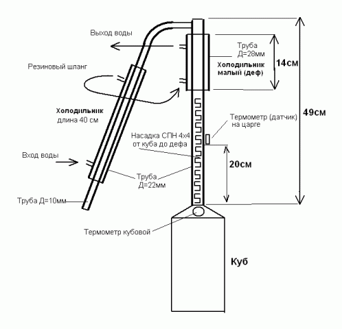

Вадим_П Опубликовано 4 марта, 2016 Опубликовано 4 марта, 2016 (изменено) Это аппарат коллеги Вадим_П он на этом форуме - можно попросить рассказать. Привет! К сожалению, в твоём посте, показан промежуточный, экспериментальный вариант аппарата, показавший далеко не лучшие результаты. Текущий вариант совершенно другой. Нет, принцип тот же, а вот размеры и всё остальное другие. Если интересно, завтра могу скинуть фото и чертёж, он в компе на работе. Изменено 5 марта, 2016 пользователем Вадим_П Всего доброго!
Михаилыч Опубликовано 4 марта, 2016 Опубликовано 4 марта, 2016 далеко не лучшие результаты. Вот и я вчера засомневался! До третьего класса практически не пил, а в четвертом знал свою норму!
Вадим_П Опубликовано 4 марта, 2016 Опубликовано 4 марта, 2016 (изменено) Вот и я вчера засомневался! Миша, привет! Схема и фото текущего, нормального варианта, согласованного и проверенного всеми корифеями форума, выложена везде. Я сам её видел только на 4х форумах. Более того, выложена хроматограмма продукта. получаемого на этом аппарате. По качеству, нет вопросов вообще. А это, предыдущее, старое фото выше, надо вообще удалить. Это промежуточный, экспериментальный вариант. который только запутает народ. Вот реальное фото, только на нём не показан, датчик термометра в 22см выше куба и термоизоляция самой царги. Но. думаю всё понятно. Внутри царги от куба до дефа засыпана СПН 4х4. Да, ещё нюанс, правильная подача воды охлаждения, как на схеме. Мы с Мартом это обсуждали и пришли к выводу. что в такой конфигурации это будет правильнее. Изменено 4 марта, 2016 пользователем Вадим_П Всего доброго!
Михаилыч Опубликовано 4 марта, 2016 Опубликовано 4 марта, 2016 [b][member=Вадим_П][/b], А клюка тех же размеров не то? До третьего класса практически не пил, а в четвертом знал свою норму!
Вадим_П Опубликовано 4 марта, 2016 Опубликовано 4 марта, 2016 А клюка тех же размеров не то? С клюкой как-то не сложилось. Лёша даже хотел мне её сделать, но, поскольку высота ограниченная, как-то не сложилось. А такой вариант оказался вполне себе хорошим. Недостаток один. Из-за малой высоты, большие потери. С 3х литровой банки сырца, крепостью 48-50%, получаю 0,85-0,9 литра 93-94% НДРФа (тела). Т.е. при разбавлении до 40% крепости. грубо 4 пузыря по 0,5 литра. Всего доброго!
