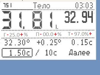

18 минут назад, sanderzv сказал:
Мало кто использует параллельный отбор, для большинства эта строка станет совершенно бесполезной.
Это неверное утверждение. Все кто работают с ЦП, а их сейчас большинство - используют как минимум два клапана. При наличии соответствующей автоматики конеШно...
8 минут назад, yridro сказал:
Ок.Для чего надо видеть в процентах выставленный отбор с ГУО если он в течение процесса не меняется? Считаю это лишнее.
55 минут назад, sanderzv сказал:
Считаю это лишнее
Абсолютно
2 часа назад, sanderzv сказал:
@esc много интересных и хорошо изложенных предложений. Но есть ощущение что все они высказываются не имея на руках контроллера?
Да "живого" контроллера у меня нет.
1 час назад, sanderzv сказал:
Не соглашусь. Коллега имеющий ЦП отбирает головы параллельно с телом.
Верху, там куда предлагается перенести давление отображается спиртуозность
Ладно с этим пока стопорнемся.
ВКЛ/ВЫКЛ используется еще и как кнопка в ручном режиме
Прекрасно. Это как бы свидетельствует о дисплее с тачем.
Что нам мешает заменить ВКЛ/ВЫКЛ простым жмаканьем по соответствующему клапану (выделил красным прямоугольником)?
Осталось сообразить, как на это жмаканье контроллер изменит состояние клапана.
И раз дисплей с тачем, то просто будет грехом не "окольцевать" клапана минусиками и плюсиками.
Жмаканьем которых влегкую изменяется текущая скорость отбора.
Зачем, мол это надо? Например на головах лишним точно не будет, как и на остальных.
Не требуется оперативно изменять скорость отбора - не жмакаем.
Требуется - жмакаем.
Кроме того рядом с состоянием клапана при стопе отображается время стабилизации
Так ли важно для коллеги постоянное напоминание об этом времени?
Если я не ошибаюсь, то эти параметры задаются вначале в некой сетаповской менюшке.
И столь ли важно, что они весь погон будут "маячить" перед глазами?
На что может повлиять их отсутствие на дисплее?
Насчет ГУО, и в %% - не знаю. Мне процентный вид вообще не нужен. А отображение задействованных узлов наверное желательно, что бы видеть что они в работе, не отвалились.

20.11.2021 в 14:22, sanderzv сказал:
Ваша автоматика единственная из из более менее серийных, которая позволяет это делать и я лично куплю ее только из --за этой фишки. Будете тянуть долго с поставками переделаю ту что на ардуине.:)
20.11.2021 в 16:29, esc сказал:
Конечно важно, оно прямо пропорционально накопившимся сивухам, при правильно собранном оборудовании. Сырец разный, часто всякие адовы отходы идут в дело и по времени стабилизации можно понять, что хватит уже отбирать и пора сливать в каналью остатки.

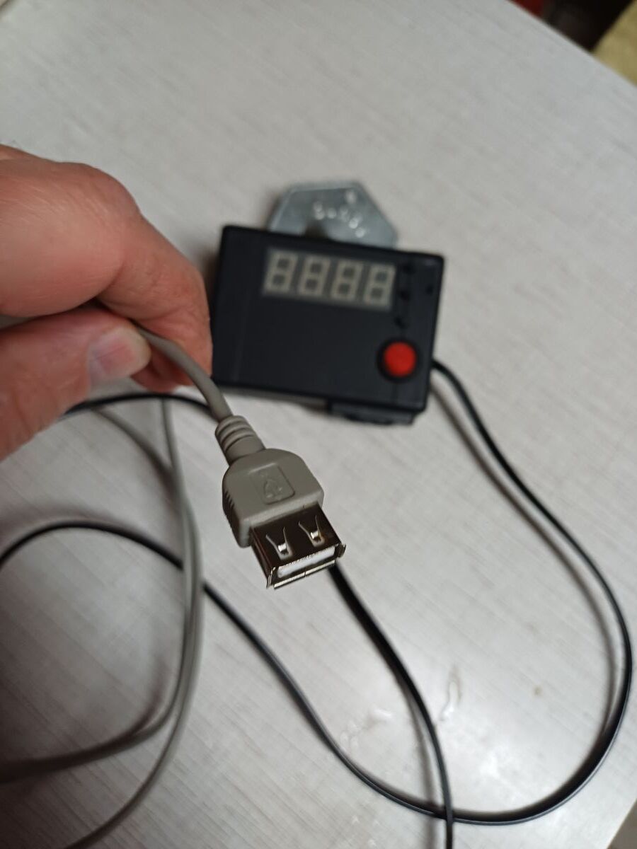

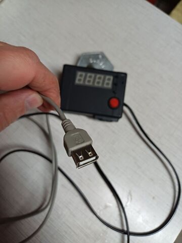

Здравствуйте подскажите распиновку USB датчика температуры
в старой автоматики stx
Изменено пользователем Игорь78
Датчик какой? 18в20?
Тогда по логике крайние +/- 5 вольт питание. А данные на одном из средних, где обнаружится +5 вольт. Он обычно соединен с +5 резистором 4,7 к.
По любому можно вычислить.

4 часа назад, Виктрыч сказал:
я паяю чёрный минус, красный плюс, два оставшихся (не помню каких они цветов) на сигнал, оба, что бы не думать какой рабочий.
Ну как бы так. А учитывая, что USB классический разъём с классической цеколевкой зачем изобретать велосипед?  Посему делаю D+ входом, D- выходом.  И многие разъёмы взаимозаменямы.  И градусник признается тремя.  Мои тараканы. А телефон можно подзарядить с любого.
Дорога к обеду ложка,
К ночи дорог унитаз.
8 часов назад, Михаил Лемуровв сказал:
Именно так там и сделано
