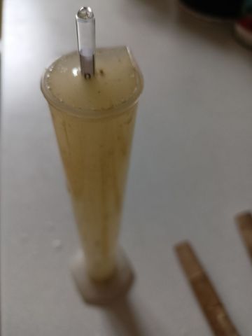

57 минут назад, RSM сказал:
Честно говоря ,даже на легендарных Брагманах ноль у меня ни разу не получался.
Корн, молотый из зерна на хрюше в два прохода + пинснер + ржаной солод. 4:1:1 пропорция. + brag_wh_sp ~ 0,5гр на 1 литр сусла. Вот результат, с бубном не бегал, мешал со дна со второго-третьего дня брожения, брожение неделю.
зы солод тоже, естественно, молотый на той же хрюше, красная.
У меня сбраживает в ноль за одну неделю

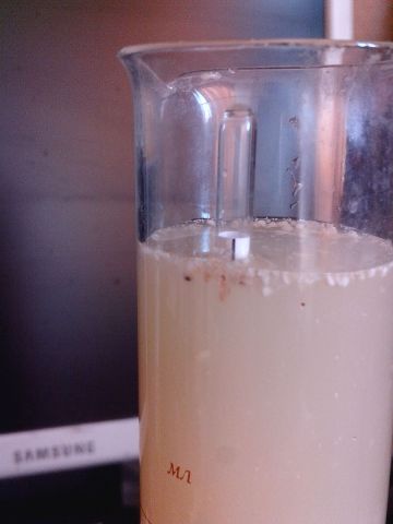

@farabundo у меня  мешается раз в час, мешалкой
Двое с половиной суток брожения на дешёвых спиртовых дрожжах

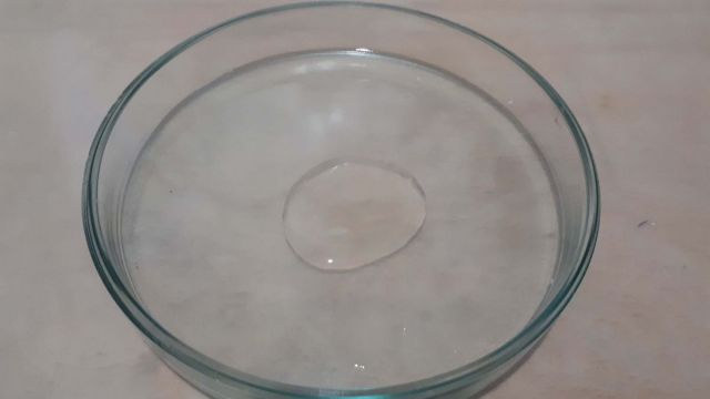

* Ни одну бражку или виноматериал невозможно сбродить в ноль. Даже самые профессиональные сбраживальщики поимеют в сброженной бражке 1-3% остаточных сахаров и это не те кривые показания, которые снимаются спиртометрами и сахарометрами в готовой, плохо отфильтрованной бражке. Это не зависит от дрожжей. Разные дрожжи могут сбраживать разные сахара, некоторые из них могут сбродить большее количество видов сахаров, чем другие. Но и они не сбраживают в ноль. Если кому нужно отслеживать динамику сбраживания, то её нужно отслеживать по удельному весу измеряемому в отфильтрованном сусле или бражке. Приборчик должен быть с соответствующей шкалой и соответствующим диапазоном измерений.
Как минимум такой чистоты должно быть сусло для измерений:
