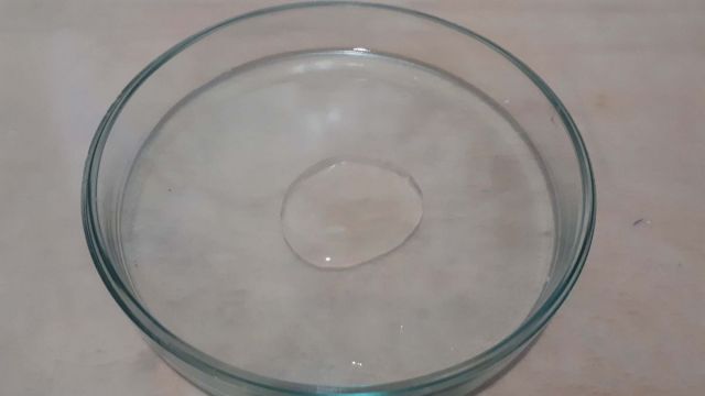

А что сахарометром можно определить количество сахара в зерновом сусле?
6 минут назад, RSM сказал:
Рефрактометром
Что зерновое, что солодовое, что любое другое сусло перед любым анализом нужно отфильтровать. В сусле измеряют не сахар, а содержание сухих веществ. В том числе и сахар. Но нужно понимать, что вместе с сахаром в отфильтрованном сусле содержатся и другие вещества изменяющие показания приборов так же как сахар. В частности зола. Или гуми по старому. Отфильтрованое зерновое сусло для анализа:

Cодержание сухих веществ в отфильтрованном зерновом сусле можно измерить любым подходящим для этого прибором.
