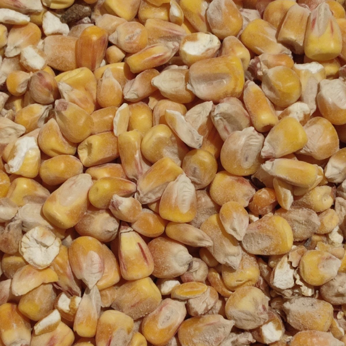

Олеган Опубликовано 22 октября, 2025 Опубликовано 22 октября, 2025 (изменено) Всем привет. Можно вопрос? 1. Как будет вкуснее по итогу, размол ржи или ржаную муку? 2. Не нашёл в продаже пророщеного солода, только белый но пшеничный есть... Белый подойдет, Имею опыт производства бурбона с таким составом: кукуруза, рожь, пшеница, осахаривал всё это дело ячменным солодом. Вкус вроде и ароматный но довольно специфический, жене чего то не нравится. Вот есть мысль по рецепту из 1 страницы сделать, в этой связи и возник вопрос. И вопрос температуры внесения муки, при +95 с насадкой от дрели норм её вносить? Размол так точно норм вносился, развивал без комков. Ещё вопрос по теме. Жирные кислоты вынимаете после выгона изика, если да то каким количеством спирта? Изменено 22 октября, 2025 пользователем Олеган

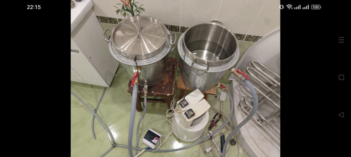

Олеган Опубликовано 22 октября, 2025 Опубликовано 22 октября, 2025 20 минут назад, Naruto сказал: Чуть пауза на 75-80 и дальше нагревай до 95, Оно примерно так и получается. Кастрюля 24 литра, вода в рубашке до кипения почти. Воды в кастрюле по памяти чуть больше половины. Вношу примерно 5 кг размола, она сразу остывает как раз градусов до 80. Далее завариваю это дело с часок, после в рубашке ставлю датчик на +65 и на ночь. Утром остается солод внести с дрелью. П.с. можно с тобой в личке списаться? Нужен учитель по этому делу а то оборудование толковое имею а опыта мало.
Naruto Опубликовано 22 октября, 2025 Опубликовано 22 октября, 2025 @Олеган пиши вопосы в теме вопросы новичков, форум нужно поддерживать посещением и постами, вопросы начинающего лучше задавать в профильных темах. Лиска существует для приватного и/или коммерческого общения. Рубашка то зачем на осахаривание? На газу прекрасно греется кастрюля. Не надо ставить датчики, на 65 вносишь ферменты, укутываешь теплоизолЦией (одеяло, плед, ИТП) и оставляй на 4-8 часов. Далее охлаждая и вноси дрожжи. Ферменты работают и на 50 и на 40 и на 20 просто медленно, но даже если затор не доосахарился то он дойдет во время брожения.
Олеган Опубликовано 22 октября, 2025 Опубликовано 22 октября, 2025 (изменено) 1 час назад, Naruto сказал: Рубашка то зачем на осахаривание? Не только рубашка, ещё тен 2.5 кВт, термо реле rex c100 с управлением, датчик в рубашке. Она не только для осахаривания. И для заваривания, и для быстрого охлаждения после осахаривания. А ещё у меня их 2. То есть за один проход делаю кашу в объёме 2×24 литра в одном месте установки. Скажи плиз, какой рецепт бурбона более вкусным считаешь? Меня пока только рецепт бурбона интересует, думал в этой теме лучше спросить.... Водо подготовка на уровне обезжилезивания и умягчения. Изменено 22 октября, 2025 пользователем Олеган
Naruto Опубликовано 22 октября, 2025 Опубликовано 22 октября, 2025 33 минуты назад, Олеган сказал: Водо подготовка на уровне обезжилезивания и умягчения Очень хорошо, супер. Значит можно дальше. Рецепт я написал,для бурбона важно найти кукурузу маслянистую и ароматную, в Смоленске это не просто сделать, самая лучшая это южная, юг Воронежской области и дальше (Ставрополь, Ростов, Краснодар). Чем больше кукурузы тем лучше поэтому засыпь кукурузы делать 75-80 процентов, моральное солода рожь и ячмень . Тогда ферменты не нужны. Перед перегоном желательно отделить дробину от браги, Варя жом получаем "пыльность"

Олеган Опубликовано 23 октября, 2025 Опубликовано 23 октября, 2025 @Naruto а кукуруза для попкорна подойдет для бурбона? 1 час назад, Naruto сказал: То же самое с рожь/пшеница. а ячмень/рожь 50/50 солод, норм будет для вкуса? Взять процентов 75-80 кукурузы и 2 этих солода.... 1 час назад, Naruto сказал: брага отделенная от дробины даёт продукт с более чистым вкусом. Хорошо, попробую, спасибо друг) А скажи тогда , как из нее хорошенько отжать спирт, чтобы не потерять на выходе? Водой пару раз промыть/отжать через мешок или как ты посоветуешь?
Naruto Опубликовано 23 октября, 2025 Опубликовано 23 октября, 2025 (изменено) 49 минут назад, Олеган сказал: кукуруза для попкорна подойдет для бурбона? Не пробовал. Ты хочешь получить самогон по цене коньячного спирта? 49 минут назад, Олеган сказал: ячмень/рожь 50/50 солод, норм будет для вкуса? Взять процентов 75-80 кукурузы и 2 этих солода.... Это и есть классический рецепт, мы делаем засыпь кукурузы 50 процентов и два солода по 25 процентов или 25 ячмень 15 белый ржаной солод и 10 ферментированный в бурбон, но мы так делаем из за тяжёлой фильтрации большего процента кукурузы. И что бы добавить ферментированный солод ржаной для усиления вкуса. 49 минут назад, Олеган сказал: из нее хорошенько отжать Либо острым паром, либо вывесить в мешке над ёмкостью и дать стечь. И потом отогнать Остальное будет незначительны потери. Дробину отделяют сепаратором типа барабан от стиралки @deen соорудил такой. Либо деканатируют , а жижу со дна в мешок и вывешивают над кубом за ночь стекает много и потом все вместе перегоняют. Самогон любой отогнаный с дробиной имеет "пыльный" вкус его ещё называют "сено". Хочешь сделать нормальный напиток как минимум отжимай от дробины, как максимум ставь заторы на фильтрованом сусле. Все изыски с "рецептурой" убиваются вот этим отгоном каши на пвк или острым паром, это спиртовые технологии удешевления, на колонне пофиг какой сырец перегонять. Изменено 23 октября, 2025 пользователем Naruto
Олеган Опубликовано 23 октября, 2025 Опубликовано 23 октября, 2025 (изменено) 8 минут назад, Naruto сказал: Ты хочешь получить самогон по цене коньячного спирта Там мешок 25 кг был тысячи 3 вроде на Озоне.... В любом случае спасибо за инфу по составу. А то я один солод использовал, теперь 3 попробую.... Посмотрел, 2500 рублей 25 кг мешок попкорн кукурузы. Изменено 23 октября, 2025 пользователем Олеган

Олеган Опубликовано 23 октября, 2025 Опубликовано 23 октября, 2025 (изменено) 2 минуты назад, Naruto сказал: Я так и не понял что за рубашка ? У тебя пвк или нет? Выше фото выкладывал, повторю. Эти штуки для заваривания, осахаривания и для охлаждения. Гоню я на РК, насадка медь спн 5 мм.... Гоню только на тэне. Пригары ловил только когда цельное зерно застревало между спиралями.... Изменено 23 октября, 2025 пользователем Олеган
Naruto Опубликовано 23 октября, 2025 Опубликовано 23 октября, 2025 Понял у тебя просто кастрюля в кастрюле... На твоём месте я бы гнал на на тене а на газе или на индукции плитке если куб с дном ферромагнитным. Так же можно налить в рубашку масла и в нее Тен воткнуть и будет нагрев равномерный
