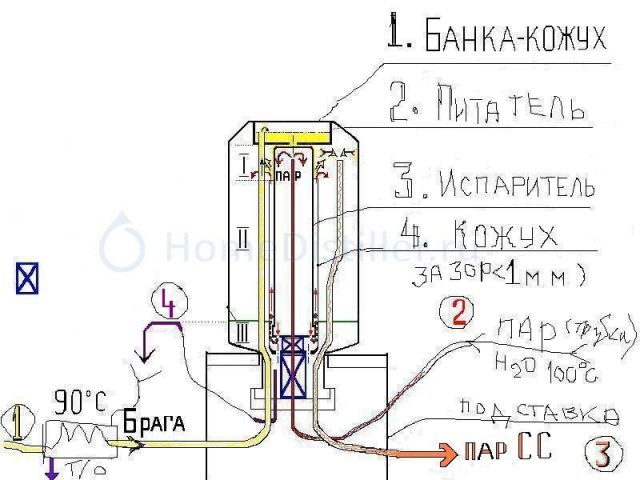

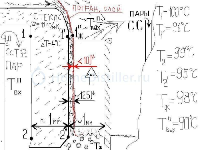

moroz-85 Опубликовано 12 октября, 2021 Опубликовано 12 октября, 2021 (изменено) @asmel Анатолий, не так давно один новый участник @Teddyпытался научить всю ветку новой религии - молекулярной гонке (испарению из тонкой пленки). Ничего против тонкопленочного испарения не имею и даже интересное направление. Но кипение - это максимально эффективное испарение. Так вот в стакане вода испаряется в плёнке с площади поверхности медленно и неэффективно, а при пониженном давлении ниже точки кипения твоей водно-спиртовой смеси с содержанием 96%об спирта и 4%об воды разделение провести можно, но необходимо создать условия и тонкоплёночный аппарат, при том, что вертикальная колонка с возвратом флегмы является пленочной, но не тонко-. У тебя хорошо получается мастерить из банок стеклянных. Вот схема десятилетней давности ХДшного нанпрофессора Изменено 12 октября, 2021 пользователем moroz-85
