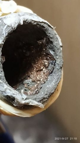

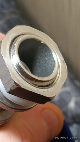

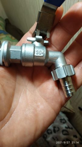

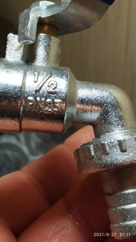

abba Опубликовано 28 сентября, 2021 Опубликовано 28 сентября, 2021 Блуждая на протосторах интернета, читая профильные форумы, где-то наткнулся на сообщение о том , что в самом разгаре процесса ... обламывались сливные с куба краны, и кипяток напол. Не долго думая купил у китацев сливной кран 304 нержа, как они говорят. От лирики к практике, вчера гонял сахарную брагу на СС и увидел, при сливе, песок в баке. Ну сахар этоже песок, подумал Я. Но нет кран разъедает . Вот этот подлый кран. Им комплектуют продаваемые перегонные кубы. У меня 35л. Проклятый силумин, А поставил вот такой. Надеюсь что это честная 304 нерж сталь. Да и дополню, штатный кран был в использовании где-то 10 варок за год, силумин разрушается в кислой и горячей среде. Шанс обвариться высок. Прошу модераторов закрепить тему в шапке. Вот ссылка на нержу 1/2, там 2 дня ещё скидки. 4

abba Опубликовано 29 сентября, 2021 Автор Опубликовано 29 сентября, 2021 Продают в комплекте с перегонными кубами. Сегодня зашёл в профильный магаз, они стоят родненькие. Мой куб сделан на просторах челябинской области толи в Миасе, толи в Усть-катаве, не помню. Привлекательность этих говно-кранов в их дешивизне , примерно 250-300р. а нержовый под 1000р.

abba Опубликовано 30 сентября, 2021 Автор Опубликовано 30 сентября, 2021 (изменено) @Mihalich Можно и латунные, но мне нержавейка нравится больше. И главное,НЕ СИЛУМИН. На воду он пойдёт, а нам нет. Изменено 30 сентября, 2021 пользователем abba
Волька Опубликовано 1 октября, 2021 Опубликовано 1 октября, 2021 Стоит обычный латунный кран, норм несколько лет. Силуминовый тоже как то был именно как на фото с дудочкой. Да его разъело знатно. Регулируем мощность с РМВ-К

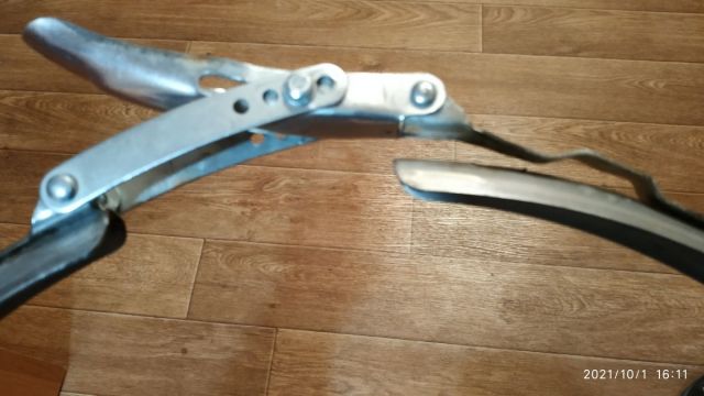

abba Опубликовано 2 октября, 2021 Автор Опубликовано 2 октября, 2021 (изменено) Да вопрос то в том и заключается, что народ покупая бак с таким краном и НЕ задумывается о таком подвохе. полностью доверяя продавцу. А вчера ещё один нежданчик, оторвалась точечная сварка на замке хомута крышка-бак, "сифонить" начало на ректе. Купил новый хомут, спасибо продавцу м-на "Самоварыч"пр.Октября 12, отработал Ок. Но и там тажа беда. Буду обваривать замки. Изменено 2 октября, 2021 пользователем abba
