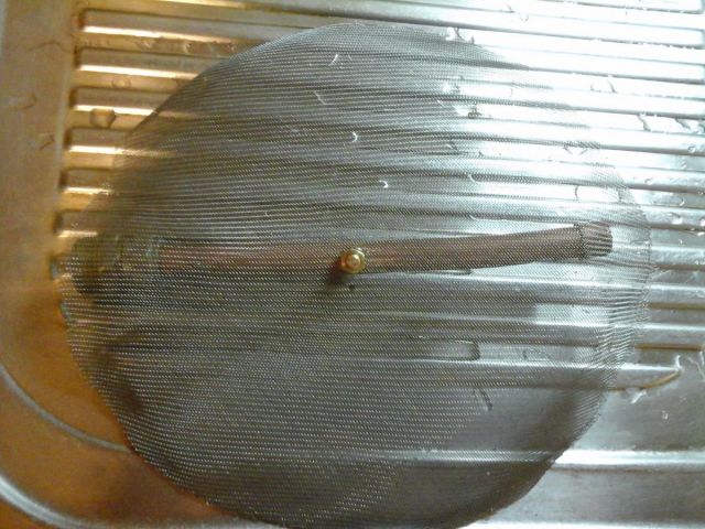

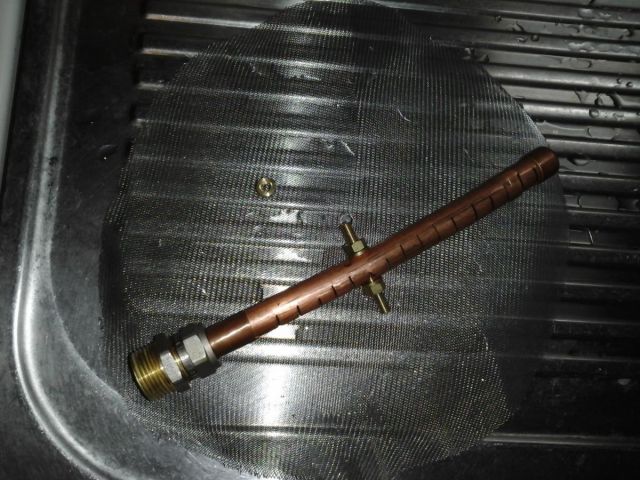

MrDanger Опубликовано 14 февраля, 2016 Опубликовано 14 февраля, 2016 Я себе сделал,как все:медная трубка с прорезями. Для более мелкого помола(пока вальцовую мельницу не приобрел) трубку просверлил посередине, вставил туда латунную шпильку на М6,затянул гайками. На эту шпильку надеваю нержовую сетку и закрепляю гайкой. Получается мелкий частый фильтр несдвигаемый при перемешивании.
Сэмогонщик Опубликовано 14 февраля, 2016 Автор Опубликовано 14 февраля, 2016 [b][member=MrDanger][/b],А фото есть?

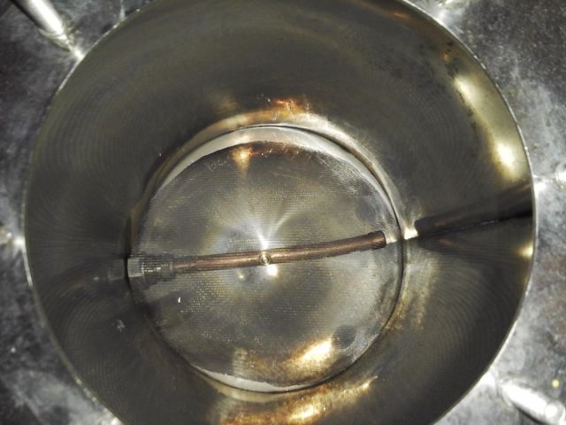

MrDanger Опубликовано 14 февраля, 2016 Опубликовано 14 февраля, 2016 (изменено) Специально достал и сфоткал Куб от Добровара, узкое горло,поэтому жесткое фальшдно не пролезет, а сетку свернул, просунул, прихватил гайкой и все... все собирается на коленке за 10 минут. Фильтрует самотеком нормально. Получилось как у мирбировских ЗФ'ах. Изменено 14 февраля, 2016 пользователем MrDanger 1
Сэмогонщик Опубликовано 14 февраля, 2016 Автор Опубликовано 14 февраля, 2016 [b][member=MrDanger][/b],А какая на сетке ячейка? Молол чем? От пригара на плите она наверно не спасает, те если правильно понял это просто фильтр. А по краям не затекает?
MrDanger Опубликовано 14 февраля, 2016 Опубликовано 14 февраля, 2016 (изменено) Помол мельницей для кофе-дает смесь муки с полуперетертыми зернами, ости зерна более-менее целы. Ничего не пригорает-когда затираю, еще не перегонял на нем... Как-то на пиво больше сконцентрировался и на заторы по пивной технологии-с фильтрацией... Когда засыпешь сверху зерна, оно придавит сетку и распластает ее. Да фильтр скорее, но,и как фальшдно должно прокатить. Что попадает под-выносится с первыми литрами сусла. Ячею не знаю-выдрал из дуршлага обычного для пробы-так и прижилось... Изменено 14 февраля, 2016 пользователем MrDanger

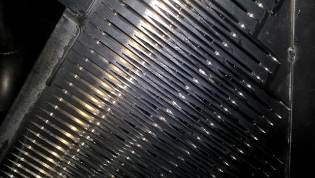

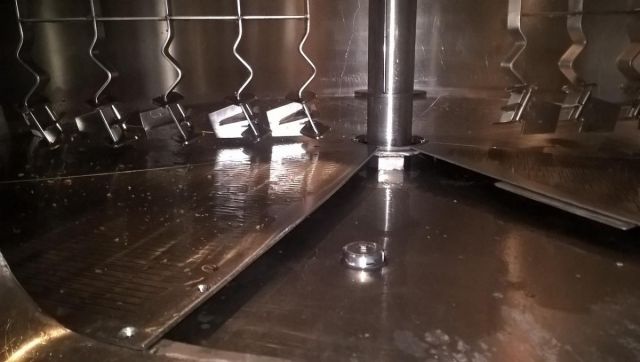

BrewmasteR-kld Опубликовано 10 февраля, 2017 Опубликовано 10 февраля, 2017 Примерно так выглядит фальшдно "с человеческим лицом" 2
