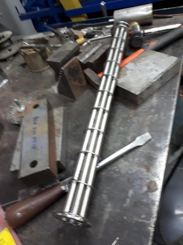

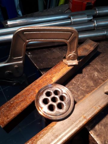

СКРОМНЫЙ Опубликовано 4 декабря, 2017 Опубликовано 4 декабря, 2017 Всем привет !!!! на днях делал свой первый перегон с браги виноградной в спирт сырец лолодильник 1.5" 7 трубок ф10мм 11 перегородок длина 400мм на 2.5квт 35мин 3л 1
GrOV Опубликовано 4 декабря, 2017 Опубликовано 4 декабря, 2017 (изменено) На торце(трубная доска) - кламп заглушка покупная или самопал? Изменено 4 декабря, 2017 пользователем GrOV

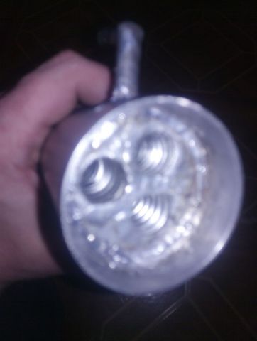

dmitry1211 Опубликовано 25 декабря, 2019 Опубликовано 25 декабря, 2019 Никто не делал КТ с трубками из нержгофры?
Mr. N Опубликовано 25 декабря, 2019 Опубликовано 25 декабря, 2019 Я делал мелкий димрот.. Паять... не всякий сварщик смогет сварить..Можно на силикн собрать..еще проще..
alexeyT Опубликовано 25 декабря, 2019 Опубликовано 25 декабря, 2019 В Питере делают. Мороза85 побеспокойте, если есть интерес
Mr. N Опубликовано 25 декабря, 2019 Опубликовано 25 декабря, 2019 Ему к нам то поближе... тоже есть мастера..
dmitry1211 Опубликовано 26 декабря, 2019 Опубликовано 26 декабря, 2019 Да спаять и сам могу. Получается 3 трубки. Или лучше 4, но впритык в 48 ВД трубы? И какая длинна трубок для утилизации 3 КВ?

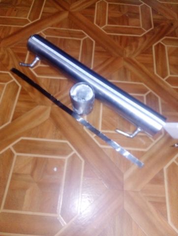

dmitry1211 Опубликовано 30 января, 2020 Опубликовано 30 января, 2020 Стоит ли вставлять шампура в трубки?
Фен Опубликовано 5 февраля, 2020 Опубликовано 5 февраля, 2020 через ТСА брызги летят. Вставляешь сеточку и не чё не летит испытанно
dmitry1211 Опубликовано 6 февраля, 2020 Опубликовано 6 февраля, 2020 Попробую растянуть мочалку и вставить сантиметров по 5 в вверх трубок.

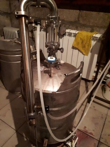

pahenas Опубликовано 26 апреля, 2025 Опубликовано 26 апреля, 2025 @Фен Добрый день! Какую сеточку? Сегодня с приятелем первый раз запускали вертикально стоящий КТ, прилично через тса выкидывает.
Pepel_zbei Опубликовано 26 апреля, 2025 Опубликовано 26 апреля, 2025 @pahenas КТ нормально работает писюном вниз даже без перегородок воду давай навстречу флегме Внимание к мелочам, стремление к идеалу.
