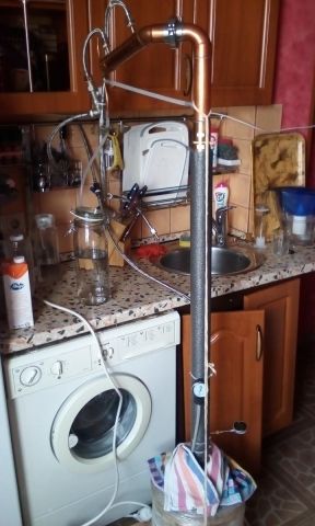

Это мой вариант использования КТ на клюхе. КТ стоит через кламп, в зависимости от режима перегона, можно меня угол.
Все работает хорошо.

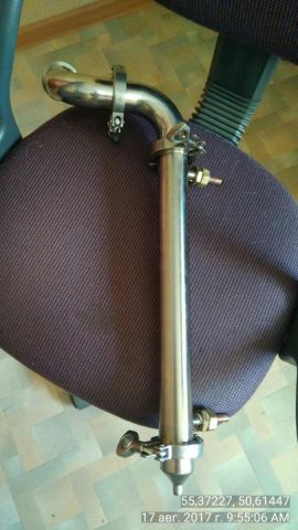

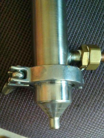

[member=serafh]
Вот таким же
[attachment=32576:2017-08-17 10-49-36.JPG]
Что тут макаристого?
[attachment=32577:2017-08-17 10-56-30.JPG]
Не поленился перекрутить
Изменено пользователем brig62
[b][member=brig62][/b],
Стало еще более макаристее, эти два фото ничего не обьединяет, может ракурс иной?
ПС: на первом фото нержовый КТ, на нижнем - наверху медь :crazy:
[b][member=brig62][/b], Вариантом использовать его на отрицательной клюшке, как  на фото Luk. Пар не будет вешать флегму. Только врезать ТСА а узел отбора все равно не видно...
