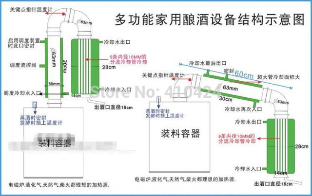

alexeyT Опубликовано 15 апреля, 2016 Опубликовано 15 апреля, 2016 по мне - нужно на американке (или на клампе) делать поворотный деф для диста - клюв вниз, для ректа - вверх Схема Андрея смущает...левая часть - мимо денег.. ИМХО
kiliwin Опубликовано 15 апреля, 2016 Опубликовано 15 апреля, 2016 левая часть - мимо денег а рукой наружнюю рубашку трогаешь - по всей длинне одинаково горячая оборудование самогонщика и пивовара силикон и утеплитель
alexeyT Опубликовано 15 апреля, 2016 Опубликовано 15 апреля, 2016 [b][member=kiliwin][/b], да это - без сомнений... просто в ПРАВОЙ части - все логично, пар сконденировался и потек вниз а слева - конденсат с паром на противотоке...
kiliwin Опубликовано 15 апреля, 2016 Опубликовано 15 апреля, 2016 конденсат с паром на противотоке... укрепляется небось оборудование самогонщика и пивовара силикон и утеплитель

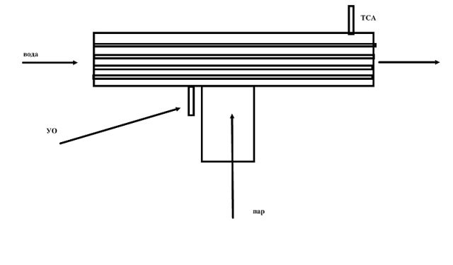

Антел Опубликовано 13 августа, 2016 Опубликовано 13 августа, 2016 Господа. Хочу горизонтальный КТ. Есть знания/предположения по направлению потока воды, другие нюансы? Равномерность подачи воды в трубки? Или не хрен мучиться и сделать отрицательный угол?

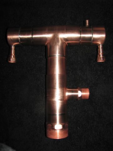

serafh Опубликовано 13 августа, 2016 Опубликовано 13 августа, 2016 Хочу горизонтальный КТ. Дмитрий,я же в твоей теме показал забугорный вариант http://forum.grainwine.info/index.php/topic/450-universalnii-apparat-dlja-distilljacii-i-rekti/?p=100665 http://homedistiller...hp?f=17&t=11189 Все разложено по фитингам и с двумя вариантами управления (по жидкости и по пару) 1 Сообщение отражает мнение автора (imho)
Антел Опубликовано 13 августа, 2016 Опубликовано 13 августа, 2016 [member=serafh], ага, мне как деф не нужно. Дистиллятор. С водой понятно. А УО попроще хочу. Вот не будет ли в паровую капать? [attachment=14412:гор КТ.jpg]

yorik15 Опубликовано 3 сентября, 2016 Опубликовано 3 сентября, 2016 Дмитрий, самое главное, это как запитать равномерно холодной водой трубки кожухотрубника - это раз. Второе - плечи (левое и правое должны быть равными ) и с трубками сообщения с атмосферой. Пар ведь не дурак, пойдёт по пути наименьшего сопротивления. Например, если у тебя одна ТСА, то вторая часть теплообменника будет работать крайне не эффективно. Я так думаю...( из МИМИНО).

serafh Опубликовано 3 сентября, 2016 Опубликовано 3 сентября, 2016 мне как деф не нужно. Дистиллятор. Такой? Сообщение отражает мнение автора (imho)
Антел Опубликовано 3 сентября, 2016 Опубликовано 3 сентября, 2016 (изменено) [member=serafh], ты мне эту ссылку давал. Наверное. Изменено 3 сентября, 2016 пользователем Антел
serafh Опубликовано 3 сентября, 2016 Опубликовано 3 сентября, 2016 [b][member=Антел][/b], http://homedistiller.org/forum/viewtopic.php?f=17&t=11189 1 Сообщение отражает мнение автора (imho)
