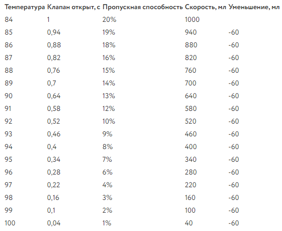

sanderzv Опубликовано 27 августа, 2021 Автор Опубликовано 27 августа, 2021 2 часа назад, okun сказал: Оператор лишь задает стартовый отбор и конечную для тела температуру куба. Второй ТД устанавливается в колонну, и используется как дублирующий и контрольный. Если, к примеру, оператор ошибочно завысил стартовый отбор, то в случае залета температуры на ххх°С, автоматика сбросит отбор на ххххх%. Т.е. при работе по Ткуба, Тцарги должна быть постоянной, без залетов. Ок, это принимается. Логично и понятно. Так а что с таблицами, не нужны? Все готовы работать по жёстко заложенному алгоритму? Каждый самогонщик немного исследователь А тут такой инструмент в помощь: загрузить свою таблицу можно.

esc Опубликовано 28 августа, 2021 Опубликовано 28 августа, 2021 (изменено) 2 часа назад, митрик сказал: При чём тут шпора ? После определённого °С в кубе идет не очень вкусный продукт , зачем его цедить по шпоре При том, что каждому значению кубовой температуры соответствует свой процент скорости отбора (относительно стартовых 100% ). Предположим: в кубе +90°С - шпора "приказавает" клапану работать, ... ну например с 45% производительностью; в кубе +92°С - шпора рекомендует 37% производительность; а при 94°С - разрешит клапану пыхтеть только на 20%.... То бишь аналогом кубовой температуры может быть и параметр Ton (производительность) . Типа меня напрягает продукт после 94°С. Значит переход на хвосты делаю когда производительность клапана тела опустится ниже 20%. Как то так я понимаю этот момент... Ибо зачем тогда затеивать возню с внедрением шпоры? Изменено 28 августа, 2021 пользователем esc

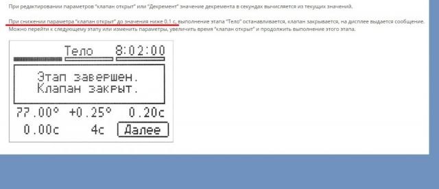

esc Опубликовано 28 августа, 2021 Опубликовано 28 августа, 2021 (изменено) 1 час назад, митрик сказал: Из процентов потом всё равно переводить в секунды , чтобы посчитать отбор . Зачем? Предположим, что при 100% ШИМе отбор 1000мл/час. (1л/час); Тогда: 90% = 900мл/час; 50% = 500мл/час; 30% = 300мл/час; 20% = 200мл/час; 15% = а нехрен цедит тело с такой скоростью, SSVC0059 V2 давай переходи на хвосты. Согласен, когда 100% ШИМу соответствует отбор, ... например 1350мл/час, то придется чуток почесать репу. Но при таком раскладе и "чистые" секунды мало чего дадут. P.S. Две подруги трещат по телефону. Я за месяц похудела на 3кг. А я аж на 5кг хвастает другая. На первый взгляд вторая круче в этом деле. Но стоит уточнить инфу об их начальном весе: первая - 57кг; вторая - 105кг; понимаешь, что их "худые цифры" фуфло, процент нагляднее. Лично мой организм за проценты. P.S. #2 Какую инфу проще осознать организму: поллитры крепостью 40% объемных; 200мл АС + 317мл воды... Изменено 28 августа, 2021 пользователем esc
митрик Опубликовано 28 августа, 2021 Опубликовано 28 августа, 2021 (изменено) 26 минут назад, esc сказал: Лично мой организм за проценты. Куча народу купила первую версию и привыкла к секундам(я тоже ) , не думаю , что сейчас возьмут и перепишут код . 1 час назад, esc сказал: аналогом кубовой температуры может быть и параметр Ton (производительность) . Типа меня напрягает продукт после 94°С. Значит переход на хвосты делаю когда производительность клапана тела опустится ниже 20%. Человек , раб привычек , все привыкли к ориентированию на кубовую температуру , не вижу смысда цепляться за параметры клапана . Мы опять скатились в оффтоп - по теме , я по шпоре поработал , некоторое время , своё видение об этом изложил ,. Изменено 28 августа, 2021 пользователем митрик

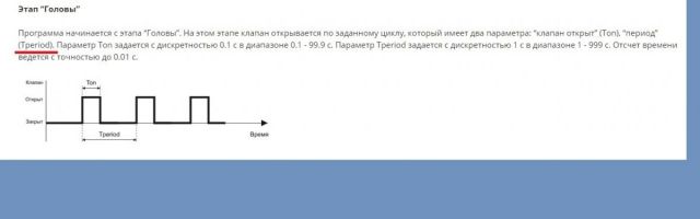

esc Опубликовано 28 августа, 2021 Опубликовано 28 августа, 2021 1 минуту назад, митрик сказал: Человек , раб привычек , все привыкли к ориентированию на кубовую температуру , не вижу смысда цепляться за параметры клапана . Согласен, но с оговоркой. Если бы все придерживались такой же позиции, то мы бы с тобой сейчас общались, ... максимум посредством голубиной почты. Вопрос к sanderzv. Я правильно понимаю, что эта составляющая ШИМа (Tperiod - период) может быть индивидуальной для каждого этапа погона (головы, тело, хвосты). Мол на головах хочу 10, тело 15, а хвосты вижу только с тридцаточкой. И если ответ положительный, то может есть смысл сделать Tperiod общим для всех этапов. А освободившуюся память использовать для более интересных вещей?
митрик Опубликовано 28 августа, 2021 Опубликовано 28 августа, 2021 2 минуты назад, esc сказал: то может есть смысл сделать Tperiod общим для всех этапов. Хоть вопрос не мне , но выскажусь , делать это не стОит , т.к. каждый выставляет период под себя и свои клапана . А на головах так тем более , одним нравится капельный отбор , другим периодический 4
esc Опубликовано 28 августа, 2021 Опубликовано 28 августа, 2021 (изменено) 3 минуты назад, митрик сказал: А на головах так тем более , одним нравится капельный отбор , другим периодический Согласен. Вопрос снимается. Изменено 28 августа, 2021 пользователем esc
