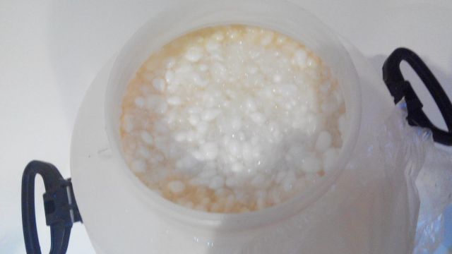

Vovhu Опубликовано 10 февраля, 2016 Опубликовано 10 февраля, 2016 (изменено) Первый крахмал комом ))) Воду наливал чуть теплую . Надо видимо совсем холодную . Решил для начала по " Большому " сделать . Насыпал крахмал 7 кг , ферментов А 5гр , Г 14гр , дрожжей сухих ~30гр . Воды пока до 45 л общего обьема . Изменено 10 февраля, 2016 пользователем Vovhu Так будет не всегда ...
БайбаК Опубликовано 10 февраля, 2016 Автор Опубликовано 10 февраля, 2016 [b][member=Vovhu][/b], да нормально, с верху чуть плавает, можешь снять шумовкой?
Vovhu Опубликовано 10 февраля, 2016 Опубликовано 10 февраля, 2016 Да там не чуть ))) Шумовкой могу , но подожду чуть . Он вроде набухает потихоньку . Так будет не всегда ...
БайбаК Опубликовано 10 февраля, 2016 Автор Опубликовано 10 февраля, 2016 [b][member=Vovhu][/b],ты в холодной воде развел? и потом кипяток с перемешиванием? если Т подходящая можешь ферменты внести .
Vovhu Опубликовано 10 февраля, 2016 Опубликовано 10 февраля, 2016 Сразу в кучу все свалил , ферменты , дрожжи , крахмал . И залил чуть теплой водой . Так будет не всегда ...
БайбаК Опубликовано 10 февраля, 2016 Автор Опубликовано 10 февраля, 2016 Сразу в кучу все свалил , ферменты , дрожжи , крахмал . И залил чуть теплой водой . ну как так? тфу на тебя, перебродит сольешь, а осадок еще раз заваришь
Vovhu Опубликовано 10 февраля, 2016 Опубликовано 10 февраля, 2016 Ну у Большого получалось , я тоже решил так же ))). Время поджимало , все с работы понасыпались - места нет (. Так будет не всегда ...
Seve-s Опубликовано 10 февраля, 2016 Опубликовано 10 февраля, 2016 Кисель когда варишь, крахмал всегда хол.водой сначала разводишь. В теплой он сразу набухает и комкуется.

geocem Опубликовано 12 февраля, 2016 Опубликовано 12 февраля, 2016 (изменено) Главная ошибка в очерёдности затворения. Нужно так: сначала в воде растворяешь ферменты, затем затираешь крахмал и причём сразу весь не сыпь, порциями в созданную дрелью воронку. У меня на гидромодуле 2,5 затор бывал достаточно себе жидкий и без комков. PS Растворённый в воде затворения Амилосубтилин не даёт комковаться. Так же у меня было и с зелёным солодом: сначала солод, затем крахмал. Изменено 12 февраля, 2016 пользователем geocem 1
